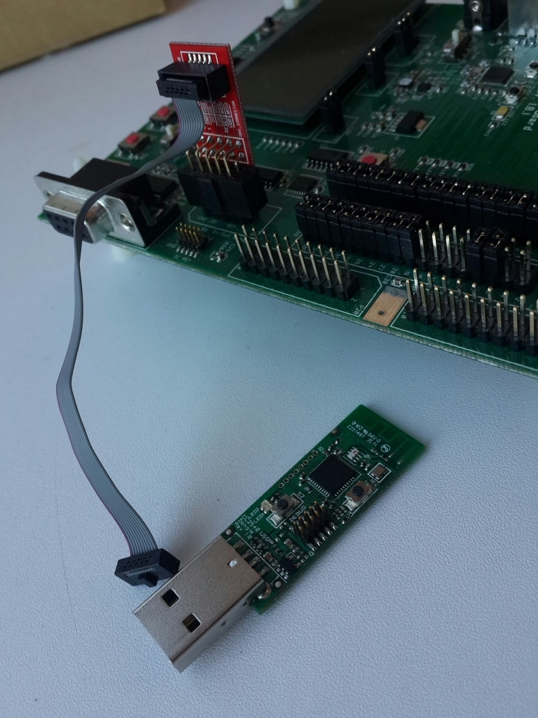

请引导我查看介绍如何将 CC2540Dongle (USB)连接到 SmartRF05EB 以将不同固件刷写到2540的文档。 浏览了十几个文档、但结果发现并不是很容易找到。 我是否需要任何特殊的电缆来实现它? 是否应将其包含在 SmartRF05板中?
弗拉基米尔
    请访问 www.ti.com/.../swru342.pdf
    我找到了包含在 EB 集中的这样一根电缆、这根电缆是否正确(请参阅图片、我将其插入 P3模块)? 现在、如果正确、如何检测软件狗上的引脚1在哪里? 电缆上的红线应该如何定向到这里?
    您可以尝试这两种方法、并查看哪一种方法有效。
    谢谢你,没有注意到这个叶片有完全需要的图片:)! 我是否正确地认为红色导线应位于与转换器 USB 连接器较远的一侧?
    把东西烧掉有点吓人:) 一切都很好、谢谢!
    不用担心。 它不会烧毁任何东西。
    您可能还需要为 USB 软件狗供电(默认情况下、SmartRF05EB 上的调试接头不提供该电源)。
