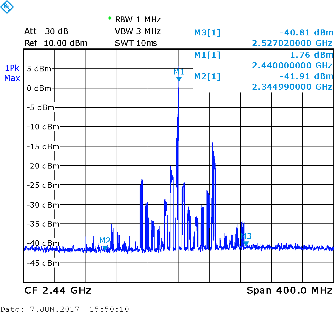

我们在生产中使用 CC2564B、并在应用补丁时注意到"不干净的行为"。
无线电以~200MHz 的带宽进行传输、中心频率:2.44GHz。
知道吗?
是否可以通过某种方式加以禁止?
Joel

    虽然 CC256x 在 BTEN 被置为有效时首先从 ROM 进行初始化是正确的、但是在使用 HCI 命令从主机启用 BR/EDR 或 LE 扫描之前、将不会有射频活动(特别是 TX)。
    如哈里先生所要求的那样,一些更多的信息可能是有用的。 加载服务包时是否观察到这种情况? 是否在多个单元上观察到这种情况?

    我们在多个样本上观察到了这种行为。 有些比其他的更伪波
    在应用服务包时会发生这种情况。 通过在上面应用 BLE 加载、我们看不到它们。

    我们的一位硬件专家将会研究该问题、看看我们是否可以在实验中重现类似的行为。 同时、获得以下信息将会有所帮助。
    使用的器件型号是什么? 我相信它将是 CC2564BRVM。 请确认。
    2.正在使用哪个版本的修补程序(initscript)?
    3.上面的频谱分析仪是使用导电测量获得的吗?

    器件型号 :CC2564BRVMT
    2.初始化脚本版本:6.7.16_bt_spec 4.0 (我们禁用了睡眠功能)
    3.测量设置:导电模式

    我以前没有看到过这种投诉、让我知道实验室的结果、然后就如何推进达成一致。 在调试之前、我们可能会尝试返回一些"坏"单元以在 TI 进行验证。
