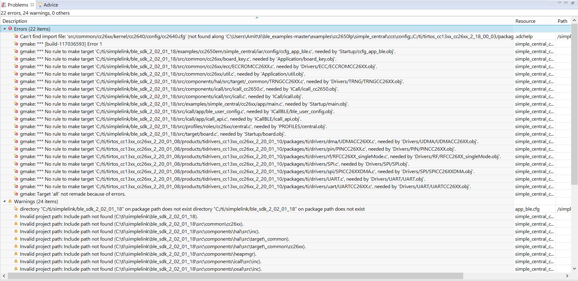

    我导入了项目、但构建失败、错误太多、我不知道问题是什么、似乎缺少了什么。
    我添加了错误的屏幕截图。 如何使其正常工作?
    Amit
    Amit、您好!
    请确保您已在指定位置(C:/ti/simplelink)安装 BLE 堆栈 v.2.2.1。 www.ti.com/.../BLE-STACK
    以及与 BLE 堆栈捆绑的 ti-RTOS。

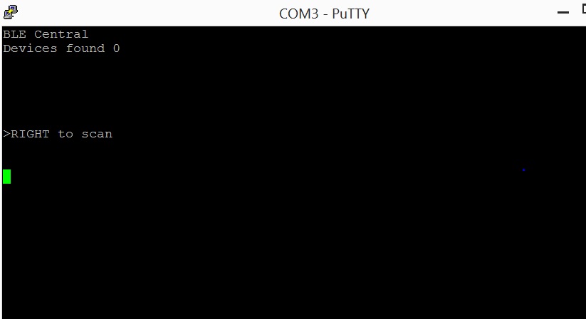

    现在、在 ARM 更新之后、我可以看到 UART、但我似乎找不到任何器件(图片如下)、即使我有另一个 Launchpad 板连接到另一台计算机(上面有项目0)、并且我的手机蓝牙已打开。 有什么想法、有什么问题吗?
    还有一个问题-导入应用程序和堆栈后、是否确定我必须启动两次调试会话-一次用于堆栈项目、第二次用于应用程序?
    Amit
    Amit、您好!
    我很高兴它终于成功了! )
    您是否阅读过此页面? github.com/.../simple_central_lp.md
    "默认情况下、简单中央应用程序配置为使用 TI 简单配置文件服务 UUID (例如 Simple Peripheral)过滤和连接外围设备。 要修改此行为、请在 simple_central .c 中将 DEFAULT_DEV_DISC_by_SVC_UUID 设置为 false。"
    另外,请阅读 SDG 第2.6.3.3.3章汇编和下载( www.ti.com/.../swru393d.pdf)
