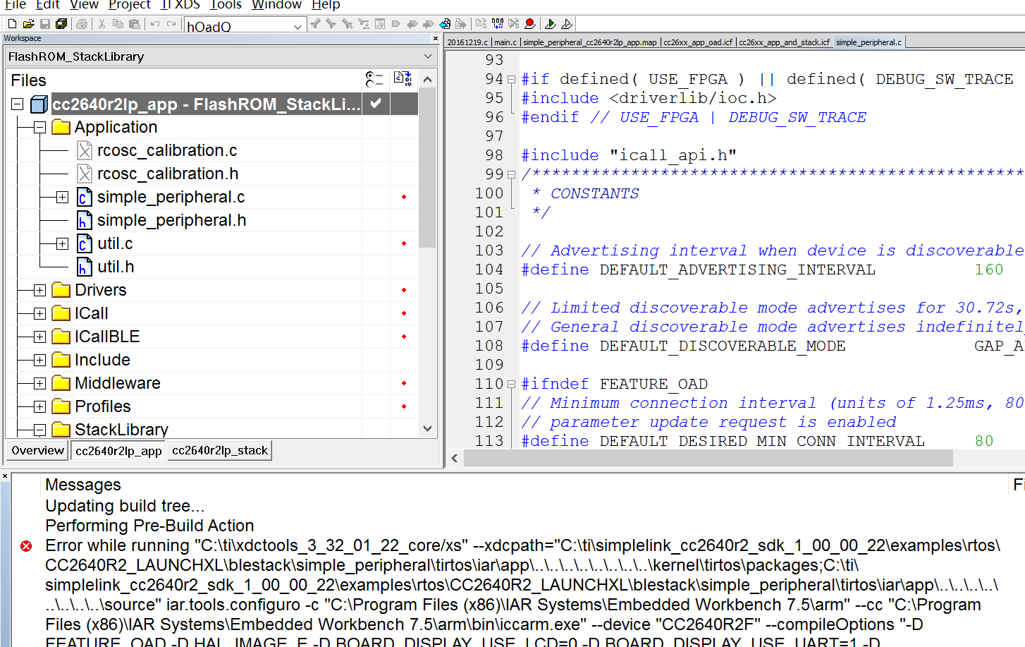

尊敬的先生
我使用了 CC2640R2F SDK 并尝试基于 CC2640R2F→LaunchPad→SimpleBLEPeripheral→FlashROM_StackLibrary 项目构建 OAD 项目。 但它注意到我的错误、如下图所示。

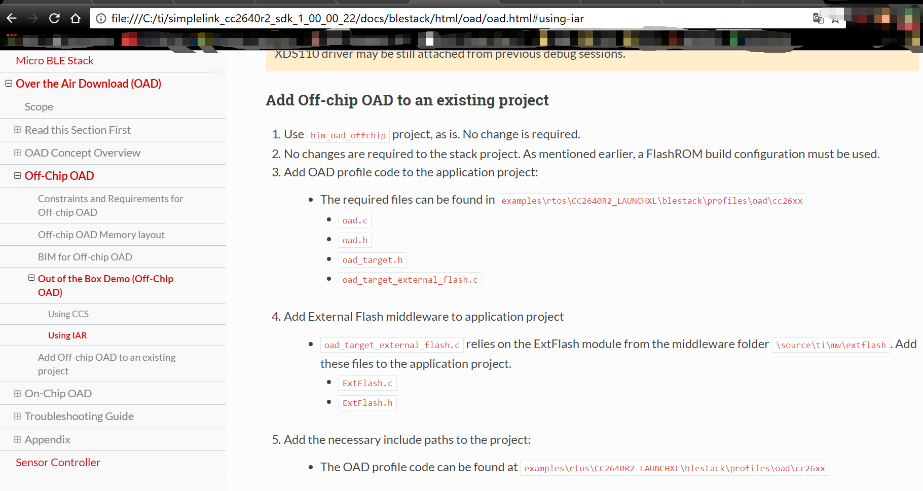

我参考了《《蓝牙低功耗软件开发人员指南》3.0.0 片外 OAD (文件:///C:/ti/simplelink_cc2640r2_sdk_1_00_00_22/docs/blestack/html/oad/oad.html #off-chip-OAD)》分步构建我的项目。
BTW,我在  simple_peripheral  文件夹中测试了 FlashROM_OAD_Offchip 项目。 但它必须与下载的 CC2640r2lp_stack 项目一同运行、并且堆栈仍在128KB 闪存中占据很大的空间。
我的产品需要更大的应用尺寸和 OAD 功能、CC2640R1 不满足我们的基本 要求。
您能告诉我如何使用 OAD 函数创建我的项目、并为我的应用和 BIM 使用所有128K 闪存吗?

    即使使用 stackLibrary 配置、应用程序/堆栈代码也永远不能驻留在第31页或 SNV 页中。 因此、您实际上可以为应用/堆栈提供32 -(1 + SNV_PAGES)的闪存。
    使用当前框架、您只需合并栈十六进制文件和应用十六进制文件即可创建超级十六进制文件、并通过 OAD_IMAGE_TOOL 运行该文件以生成 OAD 映像。 它将是一个大图像、但它可以正常工作。
    您能否在 IAR 中启用详细选项后发布完整日志? (tools->options->Messages All)
    在内部、我们目前正在记录如何创建 FlashROM_StackLibrary_OAD_Offchip 配置-在发布之前、我将向您简要介绍需要执行的操作。 注意:如果您想控制 SNV、则必须修整应用程序/堆栈的大小。
    1) 1)修改链接器文件以排除最后一页。
    2) 2)修改链接器文件以为元数据留出空隙
    3)指南中指定的所有内容
    4) 4)将生成的图像剪裁为 APP/STACK 大小(可选)

    关于您的第二个问题-是的、OAD 配置文件和 BIM 完全相同。 实际上、您现在可以使用 FlashROM_OAD_Offchip 来实现这一点。
    我已附加一个示例链接器文件供您查看。 它执行上面概述的步骤1和2。
    /cfs-file/__key/communityserver-discussions-components-files/538/cc2640r2_5F00_oad_5F00_app_5F00_stack_5F00_example.icf
    您仍需要启用 OAD 配置文件和指南中的所有其他步骤。
    另请注意、在生成库编译输出的 OAD 就绪映像时、映像会很大(因为它包含所有具有 FF 的页面)、您需要使用 OAD_IMAGE_TOOL 中的"-r"参数将其限制为应用程序的大小。
