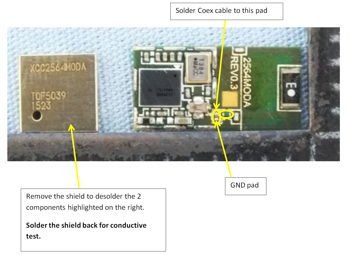

我想在 CC2564MODA 获得台湾认证(NCC)。
在台湾的认证测试中、需要"传导测试"。
为了实现传导测试、
拆下连接到 CC2564MODA 的芯片天线、
我们希望将同轴电缆连接到天线输出部件。
q)
请告诉我有关连接信息的信息吗?
*如何将同轴电缆的信号线和 GND 连接到电路板

    很抱歉耽误你的时间。 我能够从我们的硬件专家那里获得更多详细信息。
    [引用用户="Hamada"]
    在台湾的认证测试中、需要"传导测试"。
    为了实现传导测试、
    我们希望将同轴电缆连接到天线输出部件。
    q)
    请告诉我有关连接信息的信息吗?
    [/报价]
    以下是对 CC2564MODA 进行返工以执行 FCC/CE 认证传导测试的方法。
    需要拆下2个突出显示的无源组件。 然后、您可以将同轴电缆连接到射频路径和 GND。

    大家好、Vihang-San。
    感谢你的答复。
    非常有帮助!
