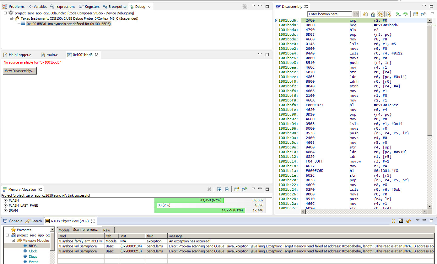

    使用 ROV 时发现此错误:
    错误行的全文为:
    ,ti.sysbios.nbl.semaphore, Basic,(0x20003210), pendElems, Error: Problem scanning pend Queue: JavaException: java.lang.exception: target memory read failed at address: 0xbebebebebe, length: 8根据应用程序的段映射,此读取位于无效地址。 应用程序可能未初始化或已损坏。
    有人能帮我弄清楚如何运行我的代码吗?

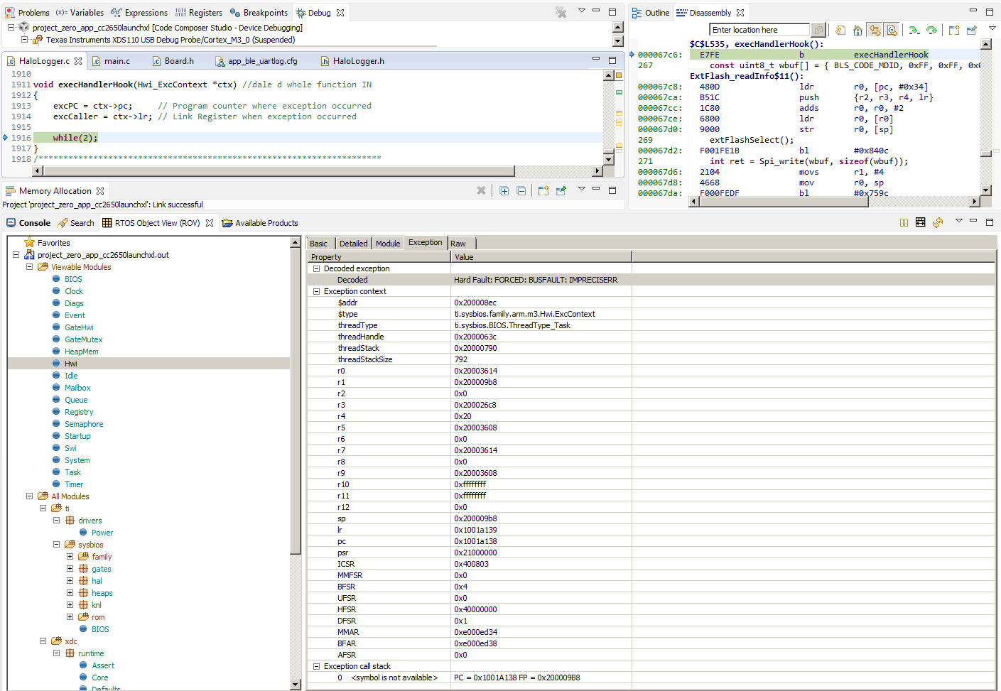

    我遇到以下指令:
    然后、在具有签名的某个位置创建一个函数void (*Hwi_ExceptionHookFuncPtr)(Hwi_ExcContext*);、例如下面的函数:
    #include
    volatile uintptr_t * excpc = 0;
    volatile uintptr_t * excall主 叫= 0;
    void execHandlerHook (Hwi_ExcelContext * ctx)
    EXPC = ctx->PC; //发生异常的程序计数器
    当发生异常时,激发呼叫者= ctx->LR;//链接寄存器
    while (2);
    1. 如何为该函数创建签名? (应该在.h 文件中使用的定义行吗?)
    2. 我应该在哪个文件中定义此函数?
    戴尔
    编辑:我在 project_zero.c 中添加了函数  我尝试在void (*Hwi_ExceptionHookFuncPtr)(Hwi_ExcContext*);.h 中添加""、但它不会以任何方式构建、所以我只将其退出并构建!!
    我的闪存针对项目增加了~500字节,堆栈中的闪存没有改变。 堆栈和项目的 SRAM 使用情况相同。  此外,它没有什么不同,仍然停留在 BIOS_start 函数中;:(

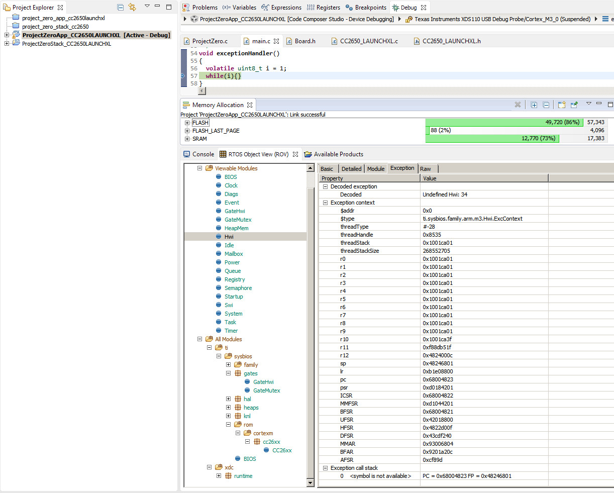

    再次编辑: 尽管 ROV BIOS 错误相同、但我在 HWI 中发现了这一错误、不确定它以前是否存在:
    我已在这个 BIOS_start 挂起问题上再次终止。
    请、有人可以告诉我另一条路吗?
