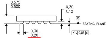

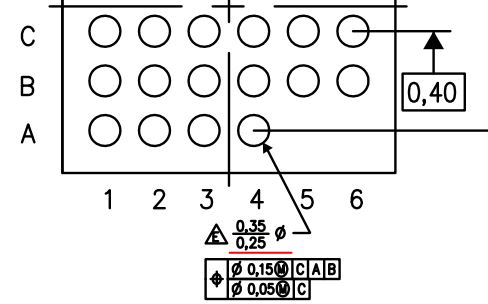

我对 CC2640R2F 的 VFN 封装有一个简单的问题。
我尝试使用数据表(P60)的机械数据来研究 BGA 焊球的直径。
但是、以下图片中红线的值彼此不同、这两者都显示了直径。
哪个数字是正确的?
DS: www.ti.com/.../swrs204a.pdf

    问得好! 我实际上不知道。 不过、我可以告诉您、在 WCSP 参考设计中、焊盘的直径为0.2mm、阻焊层中的开口为0.3mm。

    换言之、下图中写入的"0.3 mm/0.2 mm"是否正确?
    Miyashiro
    您好、Masato、
    其中之一显然不准确、因为它们表示两个不同的值。 我将检查它是什么。
