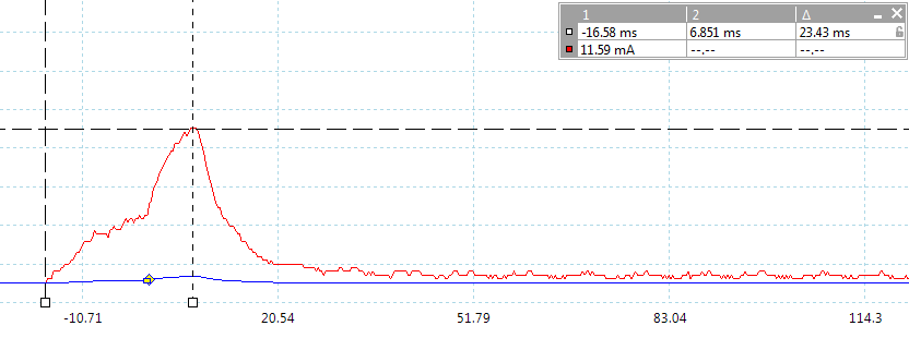

    我让我的系统在整个周末工作,并使用当前的监控来触发事件,以查看是否发生任何情况:
    在两个广播事件(30秒)之间、电机启动、并突然使用12mA 电流。 我不认为 CC2640能够使用该电流事件的数量是代码中的错误吗? 它必须是一个外部元件(作为电机) ? 电压为35mS、电机步长为10ms 或更短、因此现在我不确定。 因为这些 Pikes 很难重现。

    因此、基本而言、每200毫秒就会创建一个任务来管理传感器控制器。 每次都能正常工作、我不得不等待一天以上才能触发这种电流。 它发生在 Start_Steps 事件发生时、并使用25ms 达到12mA。 然后下降、我的时间再次得到尊重。 但我的应用程序没有使用这些25ms、这是错误的、因为它会在我的全局计时表中创建一个移位。
    25ms 可能是由于电池充电/放电的滞后造成的。 我认为这不是因为实际的任务处理时间。 您必须了解您自己的应用中突然出现12mA 使用(峰值)的原因。 还要确保您使用的电池的内部电阻不会过高。 (对于电池的内部电阻、您应该能够在数据表中找到它)

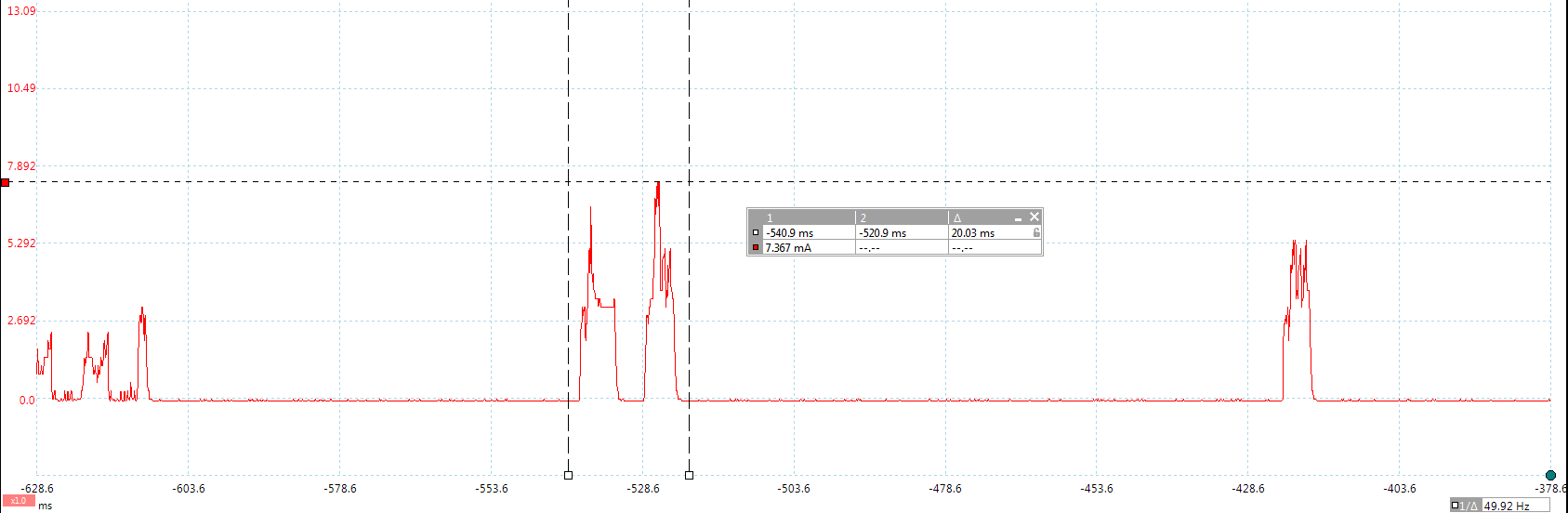

    今天上午、我使用智能手机来停止电机、并开始一个包含更多步骤的新测试。 当我停止 BLE 时、我发现了一些非常有趣的东西。 第一张图片是一切正常时的断开连接:大约需要20ms,我选择在连接结束和广播开始之间等待一些时间(以便在这两个事件之间让电池恢复)。
    最大电流7.4mA

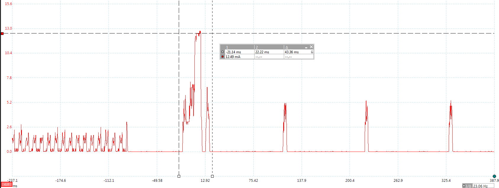

    以下是我今天上午停止 BLE 时的当前图片(配置、软件、电源以及所有内容与上一张图片相同):
    使用的最大电流为12.5mA、两个事件所用的时间为43ms。 在前面的测试中、我们在我的传感器控制器任务开始时看到电流峰值为12mA、持续25ms。 在这里、传感器控制器任务被阻止、等待广播结束、然后再再次使用电机。

    如果传感器控制器、任务创建或电机控制是问题所在、我应该在夜间看到它。 我再次以全速启动系统。 无 BLE 连接、仅在该配置中存在峰值时等待。 但我的 CC2640似乎有一个奇怪的行为...
    通过查看先前的测试,我看到了其他一些东西:
    当在运行传感器控制器时检测到电流峰值时、它不能来自电机。 因为已针对电流峰值移位计时! 在断开连接期间与前一个相同:
    传感器控制器的每次启动都必须每200ms 发生一次。 由时钟生成的事件正在管理此操作。 但是、从电流峰值的开始和电流峰值的最大值开始、传感器控制器在25ms 的时间内无法工作。 从待机和步态等待状态中出来、这种峰值已将一切都转移到了一起。
    锁定问题仅在待机模式下发生。 所有 BLE 活动不会在待机模式下发生。
    如果活动状态下的压降过大、则器件将重新启动。
    我唯一能为您提供的建议是在待机状态下监控电流消耗、如果电流消耗过高、您需要从 SW 禁用 POWER_SAVY。
    这种情况应该是这样的,但系统处于待机状态如何会产生这样的峰值? 它是否来自直流/直流转换器或 RAM 保持?
    硬件问题是否会对 RTOS 产生影响? 由于此电流峰值增加了 BLE 断开连接的时间、并且电流在增加到12mA 之前不会下降、因此 CC2640似乎处于工作模式。
    CC26xx 不会产生这样的峰值、但从 CC26xx 获取电流的任何外部组件都可能在器件处于待机状态时产生压降。
    如果峰值来自外部组件、则断开事件需要相同的时间。 在这里、由于峰值、它花费的时间要多25ms。 这是我无法理解的。
    您将需要使用监听器来查看无线传输的实际情况、以确保前两个图中正在发生的情况。 或者、您需要实现 IO 切换以识别正在运行的代码的哪个部分、从而更好地了解正在发生的情况。
