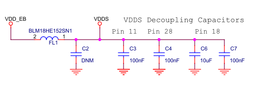

    您好 Amos、
    您是否完成了上面提到的检查清单?
    您在 VDDS 线路和 VDDS 引脚11、28和18上没有去耦吗?
    您好、Erik、
    我从检查列表中进行了检查。  我的电路板上有一些去耦电容器。
    附件是我的原理图。

    您好、Erik、
    我还会发现一个奇怪的情况:如果我用手指或探头接触32.768 KHz 晶振的任何引脚、系统将被复位。 我不知道这一点。
    您不应触摸任何 xtal 引脚、您的手指可能会导致总电容变化、从而可能会停止晶体。 请勿这么做。
