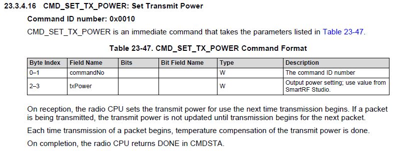

在 CC2650MODA 上、从 swcu117f p.1609开始、有一个 CMD_SET_TX_POWER 命令:
上面提到执行了温度补偿。  TI 是否会校准生产线上的各种功率水平、或进行其他测试以使其在一定规格范围内?  如果是、电源设置的精度是多少?  此处关注的是器件间的差异。
David
    尊敬的 David:
    CC2650本身经过校准、具有相对较小的容差、通常在+/- 2dB 以内。 Moda 无需进一步校准、因此与任何其他射频设计一样、匹配组件和天线的容差会增加总容差。
    温度补偿是一种用于降低 OUT 输出功率的温度变化的方法。
    Fredrik
