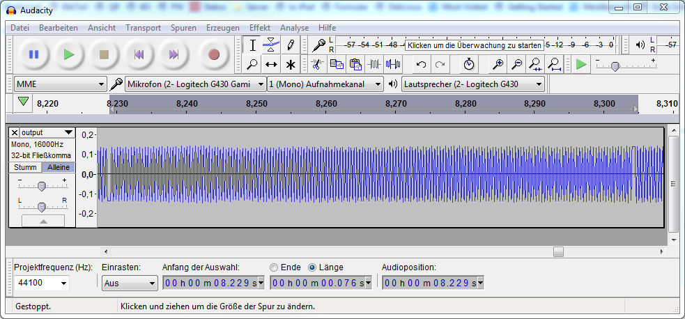

我们正在开发的器件是蓝牙耳机、它应包含 HFP 和 A2DP 配置文件。 A2DP 配置文件(灌电流)按预期工作(通过 I2S/PCM 使用辅助功能)。

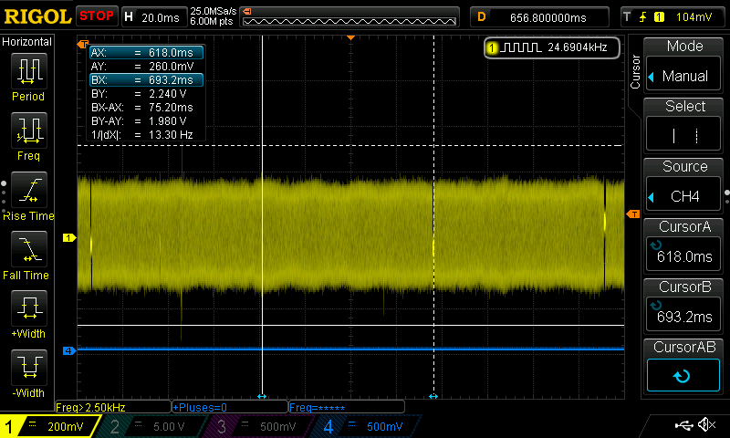

HFP 配置文件也是集成的、在拨打电话时使用。 耳机接收基本音频数据、但它有一些缺失/重复的值。 (使用16kHz/WBS/通过 I2S PCM 辅助)
大约每75ms 重复大约8个值(因此有某种模式、但不一致)。 看起来最后一个采样值是重复的、并且信号恰好在之前停止的位置继续。
这可能是配置中的问题吗? (对于 A2DP、ACL 优先级会重新配置以降低延迟、HFP 是否有类似的配置? 对于 HFP、演示代码似乎没有类似的内容)
你需要其他什么吗?
谢谢、此致、
Tommy Sparber
频率为2.5kHz 的音频采样、直接从 CC2564的 PCM 输出中记录。
e2e.ti.com/.../4722.output.wav
从 DAC 输出记录:
根据记录的 I2S 数据打印
原始 I2S 数据:
e2e.ti.com/.../output.xlsx
BT 日志:
e2e.ti.com/.../BTLog.zip

    我们将根据 DAC 的要求、使用1.024MHz 的 PCM 位时钟和每通道32位。 采样代码每通道仅使用16位、因此位时钟频率为512kHz。
    我刚刚测量了帧同步、它是16.084kHz (和1.029MHz 位时钟)。 帧同步是否有任何精度要求?

    经进一步调查、我设法更改了帧同步时钟、以便更准确地匹配16kHz (15.997kHz、3Hz 误差、而不是16.080kHz 的80Hz 误差)。
    现在该错误消失了。 我现在假设 PCM 帧时钟应该尽可能准确、否则可能会发生缓冲区过载/欠载、即使模块用作 PCM 从机、也不会将其自身与外部 PCM 时钟同步。 这一假设是否正确?
    最棒的
    Tommy Sparber
    Tommy、
    这种分析是有道理的。 PCM 缓冲区溢出/欠载可能会发生、尤其是当 CC256x 的 PCM 是 PCM 从设备、也是蓝牙连接上的从设备时。 因此、最好将 CC256x 用作 PCM 主设备和蓝牙连接主设备(如果可能)。
