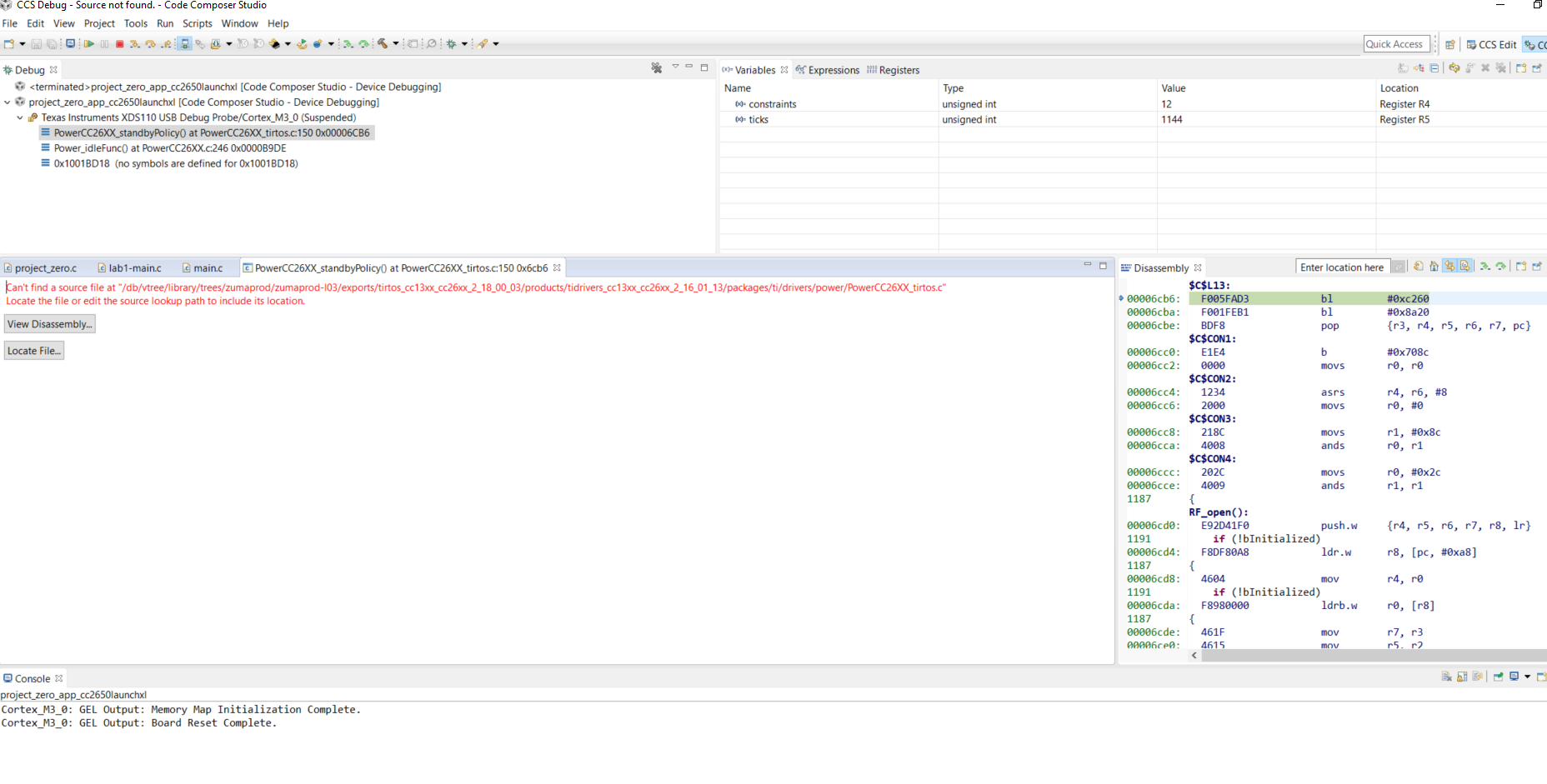

    抱歉、屏幕截图不会粘贴到此处、我得到:
    无法在"/db/vtree/library/trees/zumaprod/zumaprod-l03/exports/tirtos_cc13xx_cc26xx_2_18_00_03/products/tidrivers_cc13xx_cc26xx_2_16_01_13/packages/ti/drivers/power/PowerCC26XX_tirtos.c "中找到源文件
    找到文件或编辑源查找路径以包括其位置。
    我使用的是编译器 TIv15.12.3.LTS
    Dorian、您好!
    不用担心、这听起来就像您没有达到例外。 TI-RTOS ROV 是否显示任何奇怪的内容?
    如果您不熟悉 ROV 工具或性能评测 RTOS 例外情况、请参阅此处的培训: training.ti.com/debugging-common-application-issues-ti-rtos
    在任何情况下、我相信问题可能与15.12.3编译器有关、您是否可以转到 TI ARM 编译器 v5.2.6。 您可以按照软件开发人员指南第2章中的步骤进行操作、以获得有关如何执行此操作的信息。

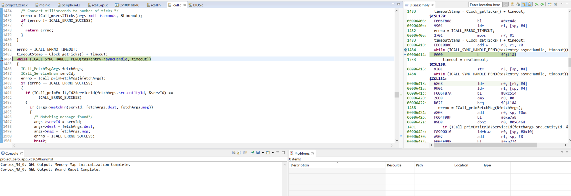

    您好 Sean、

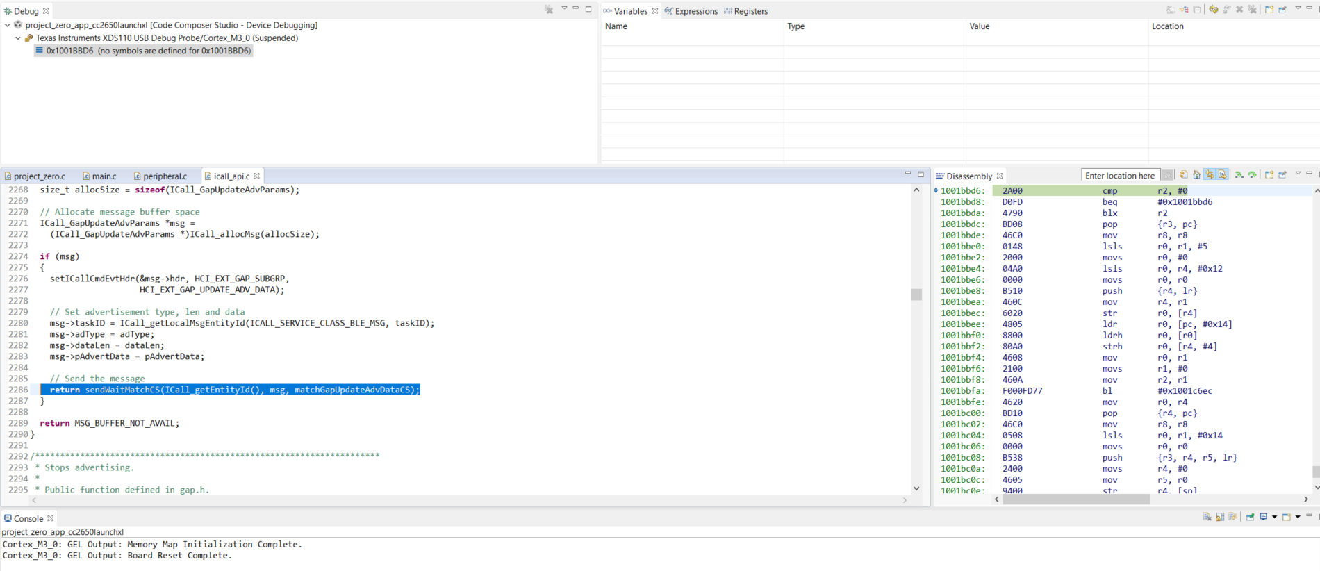

    我已单步执行代码以尝试精确定位错误。 下面是我找到的内容。 突出显示的行是错误发生的地方。 在右侧的反汇编中、0x1001bbd8调用0x1001bbd6、使其粘在循环中。 在使用 Launchpad 时不会执行此操作、但在使用我的定制板时会执行此操作。

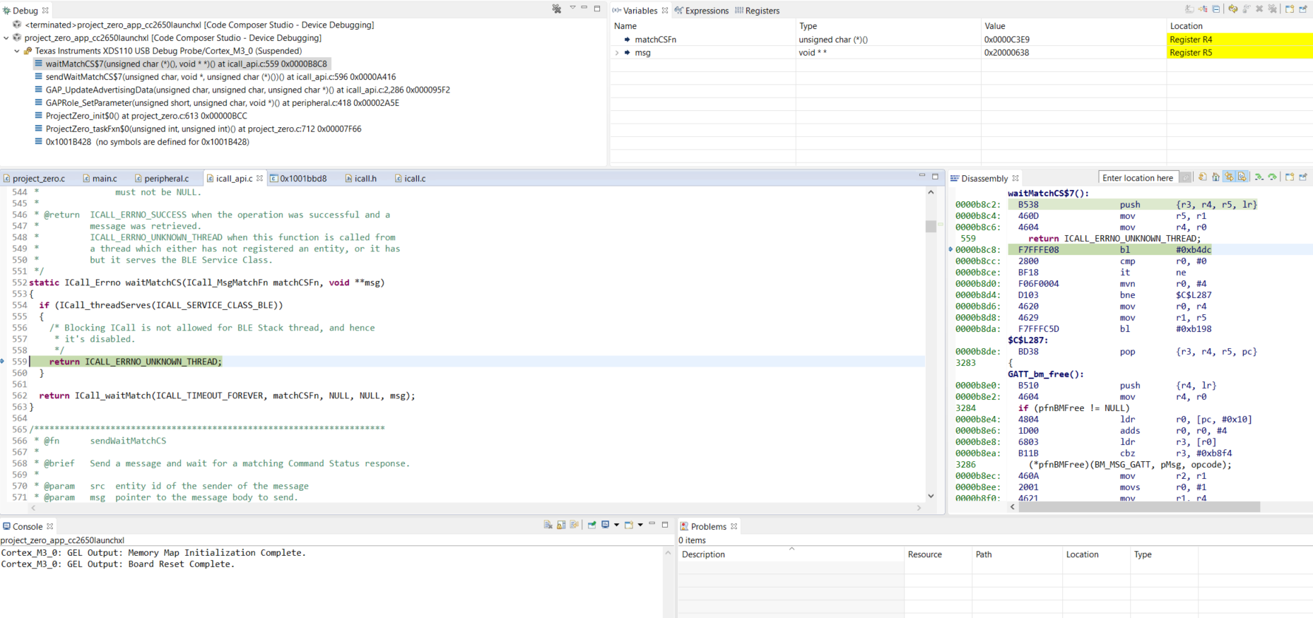

    深入挖掘、我相信这是在以下情况下捕获的:
     我不确定它是否相关、但单步执行我调用的 Get 和 unknown thread
