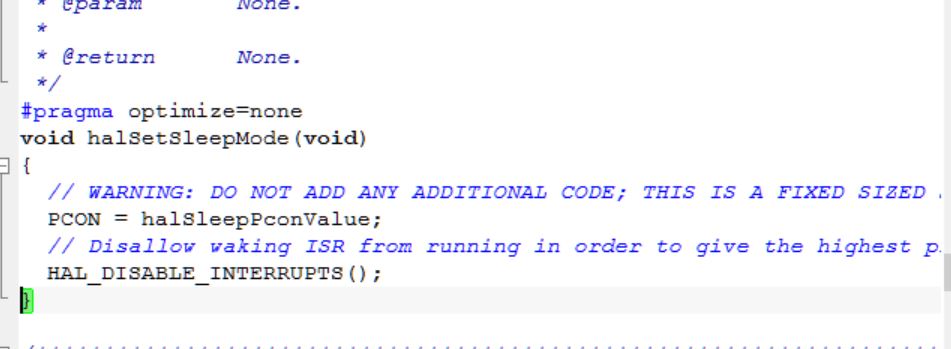

我在这里有一个问题、如何确保 cc2541芯片处于低功耗模式?
我正在使用 cc2541的 BLE1.4.0 "心率项目"进行测试。
如果软件运行到下面的函数中、这是否意味着芯片处于电源模式? 那么电流消耗是否应低于1mA?
但我的电源显示我的电路板仍然消耗大约20mA 的电流。

    我建议查看测量电流消耗应用手册、该应用手册位于 TI BLE Wiki CC254x 部分的"应用手册"链接中。
    请注意、在测量期间无法连接 CC 调试器。 确保也断开所有液晶屏。
    祝你一切顺利
    如果您在项目编译选项中定义了 POWER_SAVE_SAVing、则当任务队列中没有要处理的任务时、BLE Stack 会使 CC2541进入睡眠模式、并且功耗应远小于1mA。
    您好、JXS、
    感谢您的回复、除了观察电流消耗外、是否有任何方法可以检查我的芯片是否在低功耗模式下运行?
    我尝试检查电源控制寄存器、但当芯片进入睡眠模式时、ccdebugger 似乎没有显示正确的 PCON.IDLE 位值。 因此 、PCON.IDLE 位的值始终为0。
