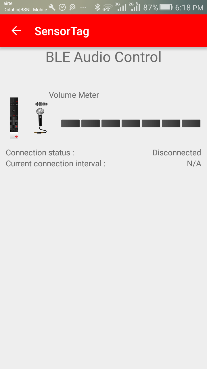

我不熟悉 BLE 和嵌入式编程、并尝试 使用 BLE 2.2中的 sensortag_audio_cc2650stk_app 对传感器标签进行重新编程。 我有一个传感器标签调试器。  目前、我正在执行以下操作-
已将传感器标签连接到调试器
构建-  sensortag_audio_cc2650stk_stack
构建-  sensortag_audio_cc2650stk_app
调试-  sensortag_audio_cc2650stk_stack
调试-  sensortag_audio_cc2650stk_app -(我收到重复路径警告)
6、之后、连接到调试器的传感器标签开始闪烁绿色 LED
7.我在 Android 手机中打开传感器标签应用程序
8.我连接到传感器标签
9.我单击了 BLE 音频控制
10.它将打开并显示启用音频
11.然后它会如附件所示断开连接-(我尝试了 Moto - G、Huawei Honour 4 X)我是否应该尝试其他电话?
12.如果我从调试器中删除传感器标签、它不响应电源按钮
我做了什么问题还是调试器问题?
或者代码是否未正确刻录到传感器标签?

    这可能是您的 Android 手机/SW 版本的限制、因为它无法实现所需的10ms 连接间隔。 Android 从 Android 6开始对连接间隔施加限制。 如果您没有 Android 5、我建议查看 SimpleLink GitHub 页面上的 central audi_receiver 示例应用(TI BLE Wiki 上的链接)。

    非常感谢您的回复。 我正在尝试将1KHz 的声音数据发送到 Android。 而  central 音频接收器示例用于在我未被误认为时将音频发送到笔记本电脑或 PC。
    我尝试了5种不同的手机
    1.华为荣誉4 X - Android-5.1.1 -显示启用音频后断开连接
    2. Samsung S5 -已断开连接、显示错误消息 - 无法设置正确的连接间隔-尝试设置连接间隔(10ms)、但 GOT (15ms)。
    3. iPhone -在传感器标签应用程序中不显示 BLE 音频控制服务。
    4. Moto G 和 Moto G 涡轮-断开连接
    请告诉我、是否有任何方法可以将1Kz 的声音数据发送到 Android。

    连接间隔由主设备(您的电脑中的电话)确定。 如果您坚持从电话接收音频帧、则需要确定您使用的所有电话是否支持所需的连接间隔和吞吐量。
