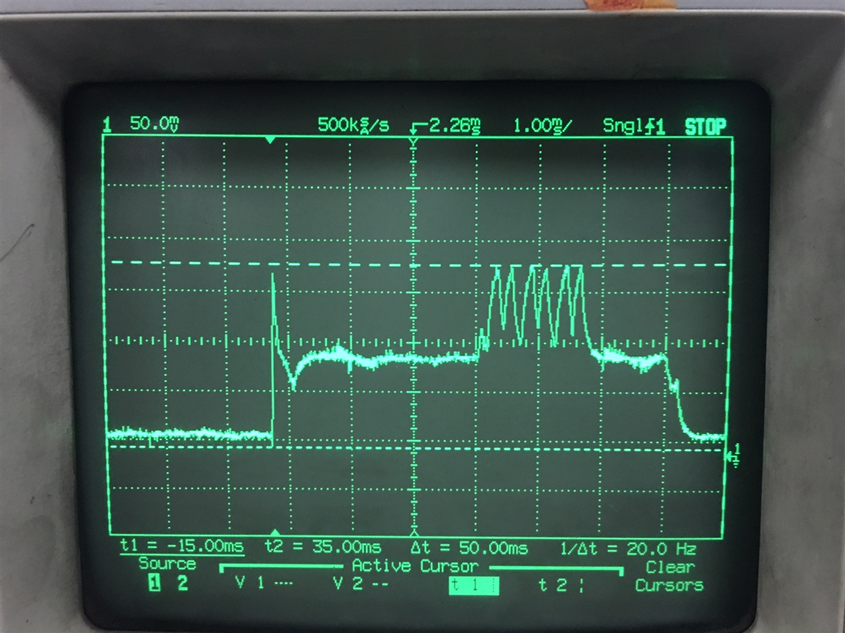

我想使用 cc2541并按照应用手册 AN092计算定制板的功耗。首先、我想在密钥卡上执行此计算、但当我将密钥卡连接到示波器时、我没有得到任何波形。
可能的原因是什么?
有人有什么想法吗??
Anshul
    您能否向我们展示如何测量功率? 您能否确保器件正在广播?
    感谢 Christin 的回复、
       我通过禁用周期计时器转储了注释中提到的 SimpleBLEperipheral 代码、我在没有任何连接的情况下获得了这种波形。它需要更多的预处理时间、并且没有更多的 Rx-Tx 波形。我该怎么办?
    您是否有外部组件定期运行而不启动 BLE? 应用手册中显示的电流测量电路中没有外部组件。
    如果您有外部组件(例如:传感器),请确保关闭传感器电源,以免消耗额外的电流。
    尊敬的 Christin Lee:
                我严格遵循 CC2541功耗应用手册、并获得与注释中所示相同的测量读数。但我的定制板电池只有在连续广播的情况下才能在4天内完成。
    但在应用手册中、它显示为最少400天、但我认为不会出现。
    为了减少对电池的使用、我应该在简单 BLE 密钥代码中进行哪些更改?
     我还从自定义电路板上移除了加速计传感器。
    应用手册说、当连接且连接间隔为1秒时、电池将持续1年以上

    正如上一篇关于测量睡眠电流的文章中所询问的、我通过定义变量来禁用广播
    uint8 inited_advertising_enable = false;
    检查睡眠电流时、显示为0.090A、两个板的德州钥匙卡和我的定制板都非常高。
    你能建议些什么吗?
    Anshul
    在进行电流消耗测量之前、您是否已对密钥卡进行了所需的硬件和软件修改? (www.ti.com/.../swra347a.pdf)
    当您使用密钥卡作为起点时、需要确保所有外设都不会引入泄漏电流。
    您能否先尝试前面的步骤、然后再执行更多操作?
