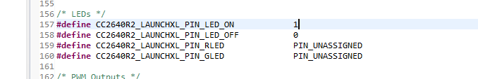

    我将在 CC2640R2_LAUNCHXL.h 文件中定义引脚
    我还评论了引脚的任何其他用途。(LED 引脚)
    I 使用 LAUNCHXL_CC2640R2F 开发板。

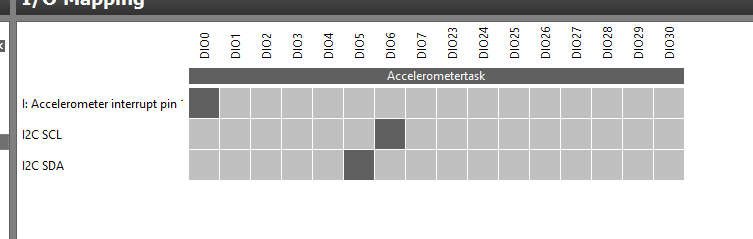

    我明白了。 Sensor Controller Studio 使用哪些配置来配置引脚? 如何将任务测试会话配置为使用引脚5和6?
    我已经这样做了:

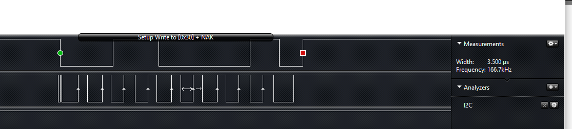

    但最终得到以下结果(如果我切换到 DIO4、则其工作正常):

    我在 launchpad 上进行了测试(修改了 I2C 光传感器示例并在任务测试模式 CTRL+T 下运行)、并在 DIO6上添加了一个5Kohm 上拉电阻器、接近400kHz (384615Hz)。
    感谢您的帮助、我还添加了上拉电阻、并获得了正确的频率。 但我认为这不应该是必要的、因为我在线路上已经有一个4K7电阻器、并且引脚4和5上没有上拉电阻器、并且在那里获得正确的频率。

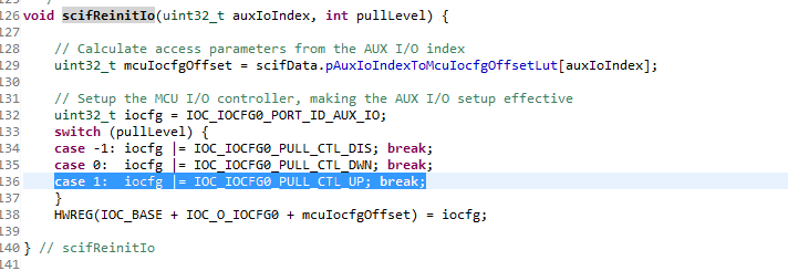

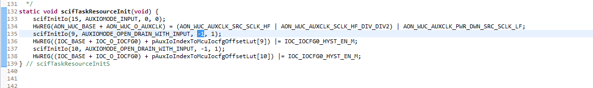

    我在 SCIF.c 中查看了引脚初始化、发现了以下内容:
    将上拉电平更改为1后、我在引脚6上获得了正确的频率。
    外部电路上的上拉电阻过小、并且增加的内部上拉电阻获得正确的电阻。 还是其他问题? 你怎么看?
