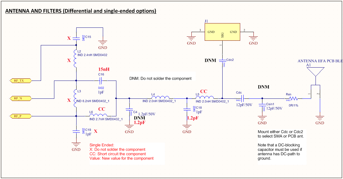

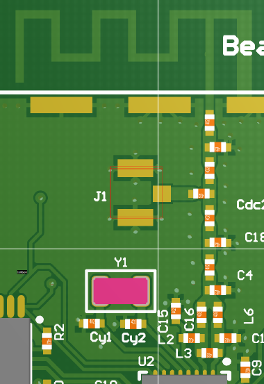

在我展示过的所有内容之后、我认为问题可能来自射频设计、但它是否如此重要?
这里是射频器件的原理图和布局。
有人可以帮帮我吗? 是否有任何关于这些随机停止的原因的想法?
