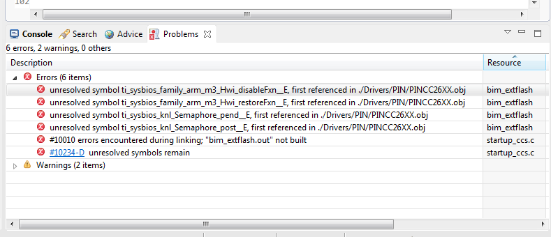

    但是、我稍后将介绍计时器。 我的第一个优先级是切换 GPIO、因为到目前为止我无法访问 GPIO 引脚。 它显示了一些编译错误、我认为这是由库问题引起的。 我还集成了引脚驱动器、但仍然会出现相同的错误。
    请查看以下错误日志。 并建议一些东西以从它中获取。
    您是否确保在项目属性中包含所有必要的头文件并更新包含路径?
    -弥敦
