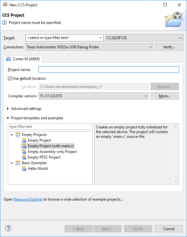

我正在尝试在 CCS7中构建“hello world”项目。  我收到以下错误。
****为项目 gyroskope_app 构建配置调试****
"C:\\ti\\ccsv7\\utils\\bin\\gmake"-k -j 4 all -O
'生成文件:./hello.c'
'调用:ARM 编译器'
"c:/ti/ccsv7/tools/compiler/ti-cgt-arm_17.3.0.STS/bin/armcl -mv7M3 --code_state=16 -me --include_path="C:/Users/development/workspace_v7/gyroskope_app --include_path="C:/ti/ccsv7/tools/compiler/ti-cgt-arm_17.3.0.STS/include "-g --diag_warning=225 --diag_wrap=off --display_error_number --abi=eabi --preproc_with_compile --preproc_hellon.c"。
'完成的建筑:./hello.c'
'构建目标:gyroskop_app.out'
'调用:ARM 链接器'
"c:/ti/ccsv7/tools/compiler/ti-cgt-arm_17.3.0.STS/bin/armcl -mv7M3 --code_state=16 -me -g --diag_warning=225 --diag_wrap=off --display_error_number --abi=eabi -z -m"gyroskop_app.map"--warn_size=0 --stack_size=256 -i"C:cs_error_rom-"-linep_linkg-line-ram_line-ex-rom-"-linep_ram_linepap.ap_line.xml"-"-line-linep_lineps.cmp_linep_off-"-linepap_line-line-lineps.ap_linepse-lineps.ap_lineps.ap_linepsi-lineps.ap_lineps=256 -rack_lineps.eclineps.ap_rom-linep-lrobs.ap_rom-lov./ti/ccsv7/tools/compiler/ti-cgt-arm_17.3.0.STS/include /ti/ccsv7/tools/compiler/ti-cgt-arm_17.3.0.STS/lib
未定义的首次引用
符号
ResetISR
错误#10234-D:未解析的符号仍然存在
警告#10062-D:未定义入口点符号"ResetISR"
错误#10010:链接期间遇到错误;未生成"gyroskope_app.out"
>>编译失败
Makefile:141:目标'gyroskope_app.out'的配方失败
gmaked[1]:***[gyroskope_app.out]错误1.
Makefile:137:目标'all'的配方失败
gmake:***[全部]错误2.
****构建完成****
    您从何处获得这个 hello world 示例?
    我从 CCS7中的默认项目获得了该值。
    我有这些设置。

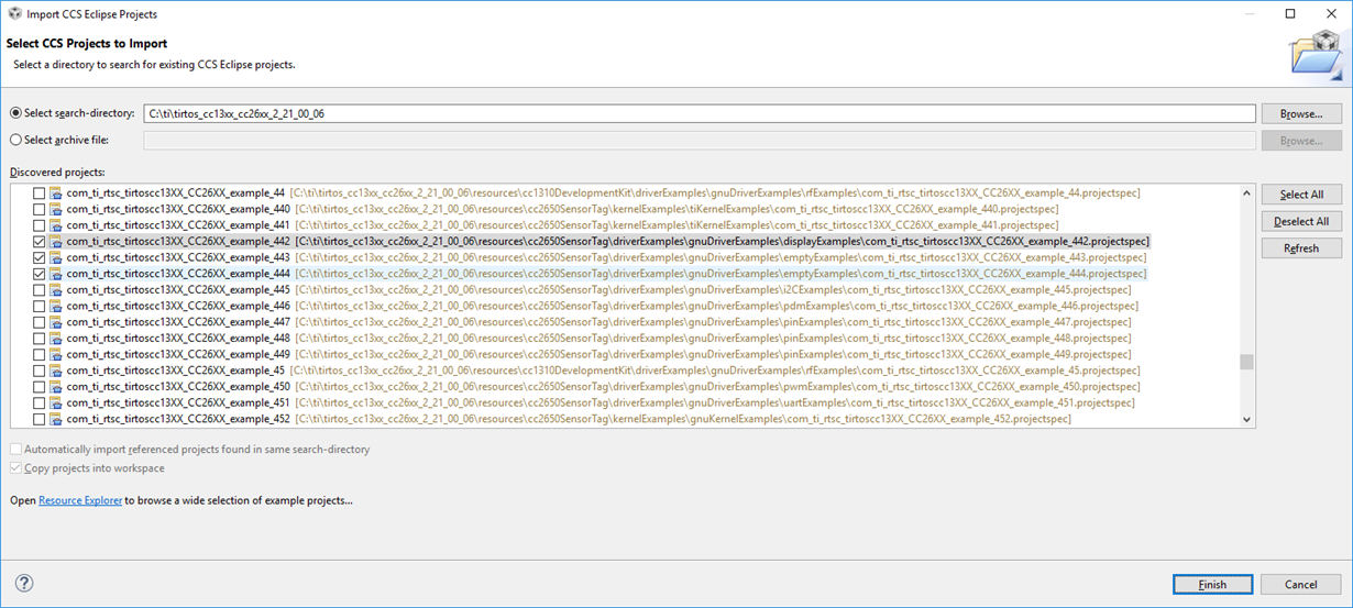

    您应该使用 dev.ti.com/.../中的空示例
    我尝试导入这些文件、我得到以下内容...
    请参阅下面的详细信息。
       错误:器件为"空"或当前 CCS 无法识别。 请参阅"帮助">"检查更新"或访问 CCS App Center 以获取最新的器件支持。
    下面是选择面板...
    您应该在 CCS 中安装 CC26xx 器件支持。
    我已安装-> CC13xx/CC26xx 器件支持3.0.1.00
    尝试安装-> CC13xx/CC26xx 器件支持2.20.1.00

    我已经尝试构建 CCS 中包含的默认"Hello World"、并获得多次记录的相同错误。  当我尝试从 ti/devsuite 导入"empty"项目时、我会收到多次记录的相同错误。
    我对无法使用 CCS 构建简单的 BLE 项目感到有些沮丧。  是否有地方可以为我提供有关如何实现这一目标的足够指导?  我花了几天没有成功。  我必须错过一些 CCS 设置、库或项目、或者可以获取这些设置、才能开始使用。
