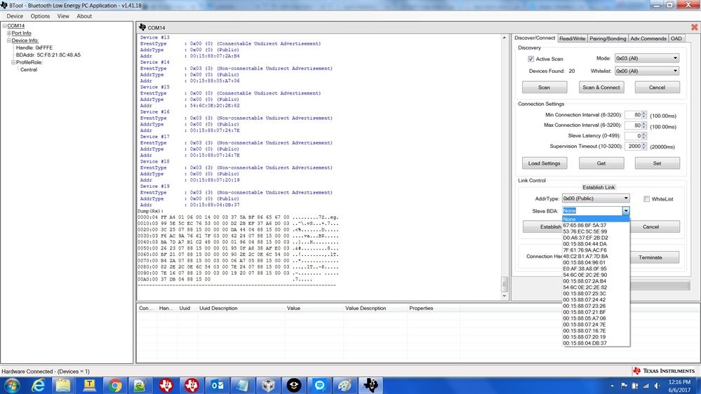

  我遵循 BLE 5 CCS 片外 OAD 流程。 使用 Smart RF Flash Programmer、我对 bim 和 stack 的.hex 文件进行编程。 然后我使用 BTool 进行扫描。   我希望在 BTool 中看到什么 BD 从机地址?

    您好、kel、
    仅供参考、了解您的第一个问题:在闪存编程器2中、选择"MAC 地址"选项卡并读取 BLE MAC 地址。 您应该会看到这是在 BTool 中进行连接的选项之一。
    要执行另一个 OAD、您只需创建另一个版本高于器件上当前运行版本的 hexfile。 有关详细信息、请参阅 software-dl.ti.com/.../oad.html
