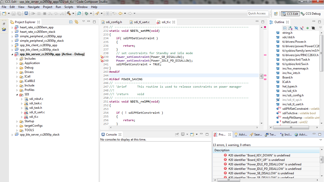

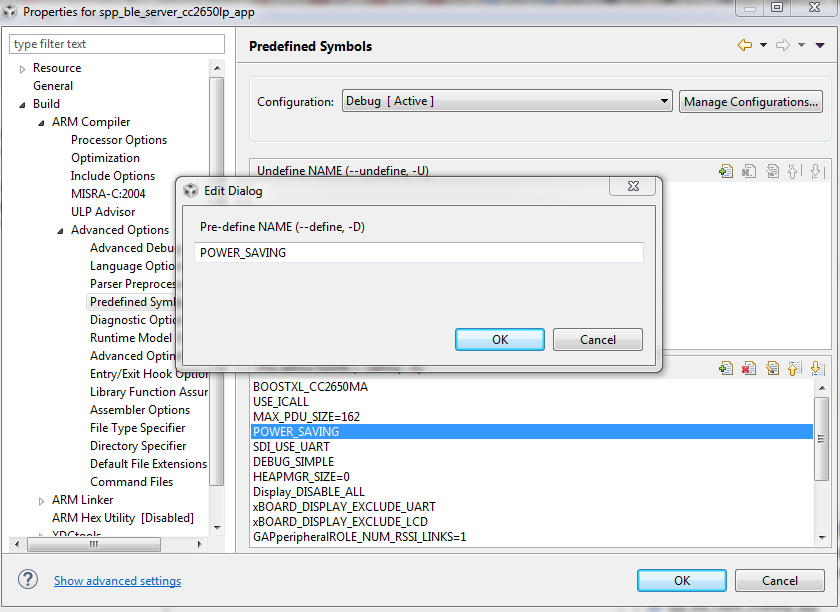

    工具/软件:Code Composer Studio
    大家好
    我正在 BLE-Stack v2.21和 csv6.2中使用串行端口配置文件"SPP_BLE_SERVER "应用程序
    当我在没有节能模式的情况下运行该项目时、它会公布并启用以发送和接收数据。
    当我执行我的应用程序时、我想以省电模式运行它。
    如图所示、我将"xPOWER_SAVing"替换为"POWER_SAVing"、但当我构建项目时、我遇到了许多错误、并且 CNA 无法解决。
    请帮帮我。
    这是 v2.2.1中有关 power_saving 无法正常工作的已知问题。 错误是由 RTOS 版本更改引起的。 这是在使用 CC2640R2的最新 BLE5分支版本中修复的。
    修复是次要的、例如、
    更改:
    • UARTCC26XX_HWAttrs -> UARTCC26XX_HWAttrsV1
    • power_idle_pd_disallow -> PowerCC26XX_idle_PD_disallow
    • POWER_SB_disallow -> PowerCC26XX_SB_disallow
    此外、按照 如下方式修改 SDI/inc/sdi_config.h 中的定义:
    # define MRDY_PIN Board_BUTTON0
    # define SRDY_PIN Board_Button1
    此处还提到了这些 RTOS 更改:
    processors.wiki.ti.com/.../TI-RTOS_Migration_2_15
    我们将在下一个版本中解决此问题。
