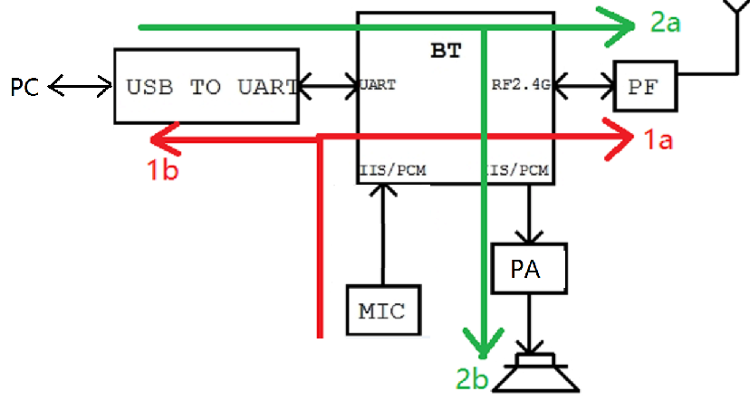

你(们)好
我们能否根据 CC2650RC 参考设计实现以下功能?
1.数字微型电话输入语音
   a.通过 BLE 天线进行传输
   b.通过 UART 上载到 PC
2.从 PC 下载音乐等语音数据
  A.通过 BLE 天线将其发送出去
  B.用扬声器播放
    Daniel、您好!
    在本例中、您的接收器是什么?
    对于您的第一个案例:
    您可以使用我们的 GitHub 音频接收器项目来接收音频数据并通过 UART 上传到 PC。 我们还实施了一个 python 脚本来解码音频数据并将其保存为.wav 文件。
    可在此处找到该项目:
    github.com/.../simple_central_audio_receiver
    可在此处找到相关文档:
    github.com/.../simple_central_audio_receiver.md

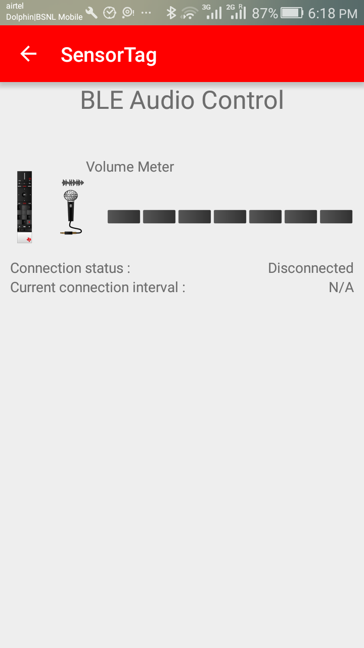

    哦! 您能否提供我可以实现的任何参考。 当我尝试使用传感器标签将音频传输到 Android 时、我在 Android 中看不到任何麦克风。
    Adarsh
    如果您在 BLE Stack v2.2.1中构建并运行 sensortag_audio 到 CC2650STK、则连接后应在 Android SensorTag 应用程序上看到以下屏幕截图。
    非常感谢、黄陈。 我运行 sensortag_audio、并且能够找到音频服务。 但当我是时候
    我运行 sensortag_audio、并且能够找到音频服务。 但是、当我尝试在 Android 中连接音频时、它会断开连接、如下图所示。 当我尝试打开 传感器标签时、它没有响应。
    我不确定是因为传感器标签睡眠时间。 当我 在 CCS 中运行 sensortag_audio 应用程序时、也会出现以下警告。
    我们非常感谢您的任何帮助或建议。
    谢谢、此致-
    Adarsha
    您似乎没有在 CCS 中使用 TI ARM 编译器 v5.2.6。 我建议您安装 TI ARM 编译器 v5.2.6来构建示例以再次进行测试。 顺便说一下、有些 Android 会发现这一断开连接的问题、尤其是一些更便宜的模型。 您可以尝试使用另一台 Android 手机来查看连接是否正常。
    我尝试了两款 Android 手机- Moto G 和 Huawei Honour 4X。 它显示了启用音频、然后按上述方式断开连接。
    您能告诉我您使用的是哪款手机吗? 是因为传感器标签将进入睡眠模式吗?
    我使用 Sony Xperia Z2对其进行测试、我不确定它是否是由您的情况下 SensorTag 进入睡眠模式引起的。 您可以使用 BLE 监听器来检查发生了什么。
