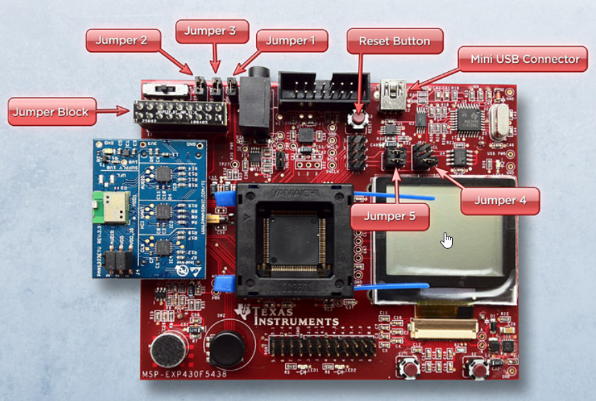

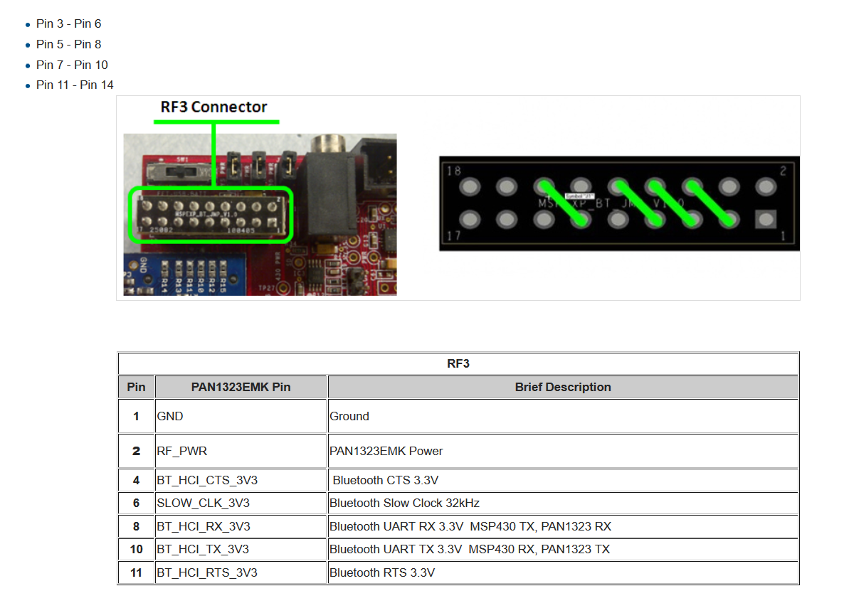

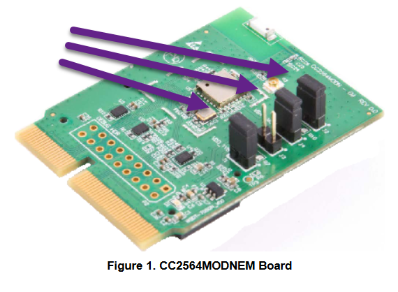

1) 1)仅使用 TI 实验板和评估板硬件和软件时、如何克服运行示例项目时 BSC_Initialize 返回的-4错误代码?
  • SPPDemo 和 ANPDemo 等示例项目以及其他项目(来自 CC256XMSPBTBLESW-v1.5-R2-Setup)在与 TI CC2564MODAEM 评估板和 MSPExp430F5438实验板一起运行时都会返回错误代码-4。
  • 我们使用的电路板跳线配置为:
2) 2)此外、初始化 CC2564MODAEM 板的正确过程是什么?
(a)具体而言、在下载示例 BT 应用(如 SPPDemo)然后运行该应用之前是否有步骤?
(b)例如、我遇到了 cc256xb_bt_sp_v1.6.zip -是否需要安装该组件?
