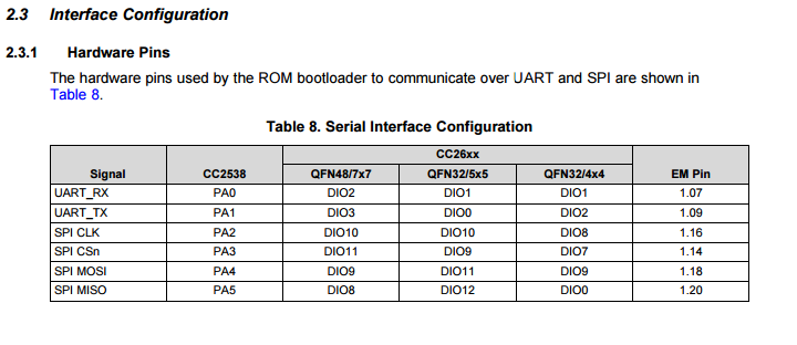

CC2640R2F 的 YFV 封装、
我想知道用于 UART Bookloader 的 PIN。
尽管下面的用户指南(SWRA466A)中没有说明、
请告诉我吗?
Hamada
    您好、Hamada San、
    很棒的地方! 我将更新 TRM。
    WCSP (YFV)的 DIO 映射与5x5的映射相同、因此您应该使用与此封装相同的 DIO 引脚。
    Fredrik
