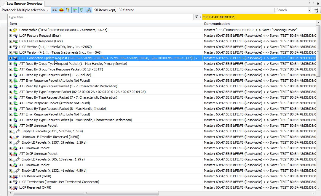

我希望创建与 密钥卡项目相同的服务(简单密钥服务)、但在主机模式测试 中(使用 HCI_Tester)
我尝试在 HCI 测试仪中使用
SEND_GATT_AddService 0x2800、3
WAIT_HCI_Vender_specific Event 5000、0x067F、0x00、、
SEND_GATT_AddAttribute 2800、0x00
但我不知道如何设置值来创建此服务
HCI 测试仪的文档或脚本是否适用于此作业?
