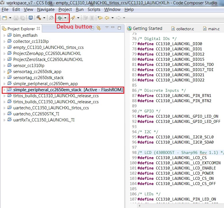

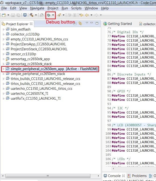

    Fredrik
    1.在工作区中选择 simple_Peripheral Stack 项目并点击"Debug"按钮下载堆栈部件。
    2.在工作区中选择 simple_Peripheral 应用项目并点击"Debug"按钮下载应用部分。
