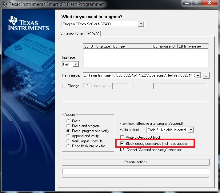

大家好、
我想保护我的代码不受反向工程的影响。 是否有用于禁用读出闪存代码的选项字节? 此选项字节(如果有)可以通过刷写工具进行管理吗?
Ilija
    您好 Ilija、
    请参阅 CC253x/4x 用户指南´s 第3.4.1章。
    Fredrik
    是的、您可以检查闪存编程器上的"阻止调试命令"以禁用要读取的闪存。
