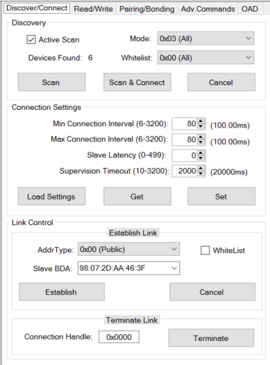

我们使用接收器板模型"CC2650EM-7ID"作为客户端(中央)来测试我们的 BLE 器件。
我们使用的是2.1.1/2.2.1堆栈主机测试应用程序
是否可以从与 BTool 类似的 PC 应用中启动/发出以下命令?
LL_FEATE_REQ
LL_LENGTH_REQ
LL_VERSION_IND
LL_PAUSE_ENC_REQ
LL_START_ENC_REQ
LL_TERMINATE_IND
LL_LENGTH_REQ
还是完全由链路层和主机测试应用程序处理?
    这些在我们不提供源代码的链路层中进行处理。
    例如、一旦您启动加密、LL_START_ENC_REQ 将通过无线方式发送、这意味着您无需担心它。 与其余命令相同。
    当您在 BTool 中设置"终止"链接时、LL_TERMINATE_IND 也将通过无线方式发送。
    谢谢 Christin。
    在我们的测试中、我们希望从 PC 应用程序发起/发出这些交易。
    我们是否有办法实现这一目标?
    您无法使用 BTool 或您自己的 PC 应用程序发送 LL_START_ENC_REQ 等类型的注释。
    但是、您可以使用 BTool 的主机测试来开始配对/绑定过程、或终止连接。
    在 Adv 下有更多的命令。 BTool 中的命令、您可以使用这些命令来测试设备。
