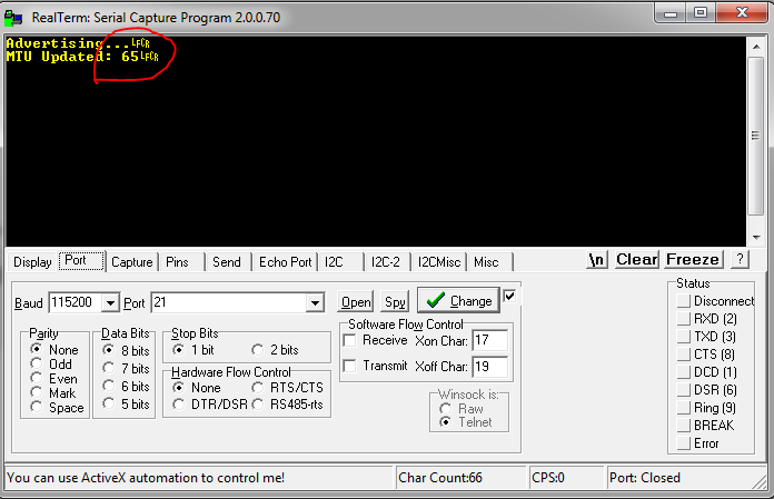

我正在使用 BOOSTXL-CC2650MA 通过 BLE 处理 SPP 项目。
SPP 应用程序工作正常、我使用名为 BLE Scaner 的 google Play 商店中的应用程序测试我的模块 BLE、
起初工作正常、我可以在智能手机上读取数据。
当我使用 IOS 应用程序进行测试时,它看起来会有所不同:

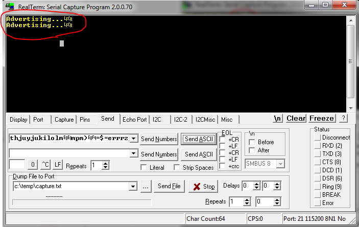

首先、在我的 PC 终端中、它会显示您 在图片中看到的 MTU 参数、与 您在另一张图片中看到的 Android 应用程序相反。
因此 、我可以使用所有 Android 应用读取少量数据、但使用所有 iOS 应用、我可以读取全部65个字节
这对我来说是一个大问题。 这是 Android 操作系统中的一个问题!?
我还下载了适用于 Android 和 IOS 的 Sensortag 应用程序、这是同一个问题!?
如果有人能帮助我和他、我不知道具体的问题是什么。
    您好 Amine、
    您需要从 Android 应用程序请求 MTU 交换过程、而 iOS 将自动执行此操作。 某些应用程序允许您执行此操作、或者、如果您编写自己的 Android 应用程序、则需要执行此操作。
