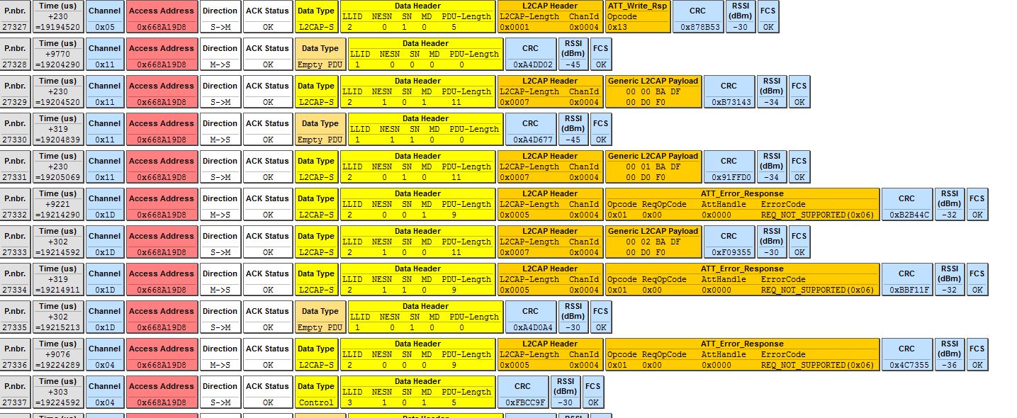

我遵循以下说明并使用此 wiki 页面中建议的代码来测量 CC254x 吞吐量:
我不使用密钥卡、而是使用 SmartRF05 + CC2541EM。 我不是按按钮、而是通过向外设的特征1写入特定数字来启动文件传输。 当外设识别到该命令时、它会根据 wiki 中提供的示例开始传输。
我有以下问题:
gat_Notification 似乎将数据移位4个字节、例如、前4个字节从未传输。
2.在传输12个字节左右之后连接断开(不确定、传输的字节数量会有所不同)
3.我必须将"osal_memcpy (&nData.value、&burstData、20);"的语法修正为"osal_memcpy (nData.pValue、burstData、20);"
4.更改句柄值似乎不会改变任何东西。 我想更好地了解外设发送原始数据(nData.handle)时该数字的功能。 我的问题是否与中央设备有关? 我应该修改它吗?
5.通过查看监听器日志,可以在出现多个错误代码#6 (REQ_NOT_SUPPORTED )(下面的快照)后断开连接。
任何想法都非常感谢-谢谢!
    句柄应与具有"通知"属性的特性相对应。 您可以使用 BTOOL 进行双重检查、查看是否可以接收通知。
    祝你一切顺利
    扎希德
    我已按照您的建议修改了句柄、但结果相同。
    您是否有关于错误代码#6的更多详细信息?
    以下是该问题的解决方案:
    -通过设置计时器并调用函数 SendData(),我仍然使用与 wiki 页示例(此主题中的第一个帖子)相同的结构。
    -不使用 GATT_Notification、而是使用函数 SetParameter (在外设示例中、它名为 SimpleProfile_SetParameter)
    为了使其正常工作,我修改了特性4。 它可以是任何其他类型的、但我选择了那个、因为在 SDK 示例中已启用通知。 然后、我将 Char 4值的大小更改为20字节。 为此、请查看该示例中的特征5是如何设置的。 它显示了一个包含5个字节的示例。
    -运行 BTool 时,请确保先通过将特征4的配置属性设置为0x0001来启用通知(在 BTool 中,确保使用01:00格式)。
    -在本例中,我通过向特征1写入命令(在本例中为数字6)来触发数据传输。 这样、我就可以通过 BTool 来控制它、而不是依靠按钮来控制它。
    之后、只需监视正在发送的字节。 BTool 中的时间戳将有助于确定吞吐量。
