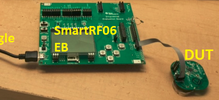

      1.硬件设置
SmartRF06板、使用 JTAG 电缆连接到 CC2640单元。
      2、开关
使用 SmartRF 闪存编程器2.
      载新映像:  擦除、加载和验证。
完成此操作后、器件应重新启动并开始发送信标。
      问题出在出现故障的设备上、执行此步骤后、设备将重新启动、然后进入某种奇怪的状态并挂起。  信号 SPI_CS#应该为高电平、但现在它一直处于低电平。
    尊敬的 Peter:
    故障器件是否会持续发生故障? 如果客户尝试调试发生故障的器件、会发生什么情况? 引脚复位是否可以解决此问题? 当器件处于故障模式时、VDDR 和 DCOUPL 上的电压电平是多少? 是否正在使用 ROM 引导加载程序?
    Fredrik
    您好、Fredrik、
    以下是我的客户的回复:
    重新编程闪存后、器件始终出现故障(重新启动后挂起)。  编程器软件通过 JTAG 生成硬件复位、正如我们看到 BLE 器件的复位引脚被驱动和释放的那样。
    BLE 器件的 CPU 确实会重新启动、但随后会挂起。
    在这种情况下、如果我们通过使用跳线瞬间驱动为低电平来手动切换复位引脚、则 BLE 重新启动并正常发送信标。
    我们尚未检查 VDDR 引脚。
    最棒的
    Peter
    您好、Fredrik、
    我客户的进一步反馈是、他们没有看到 VDDR 引脚上出现任何压降。
    您能就他们的问题提供反馈吗?
    Peter
    尊敬的 Peter:
    您是否还可以让他们尝试调试故障器件? 问题是否仍然存在? 他们是否在其应用程序中使用 ROM 引导加载程序?
    Fredrik
