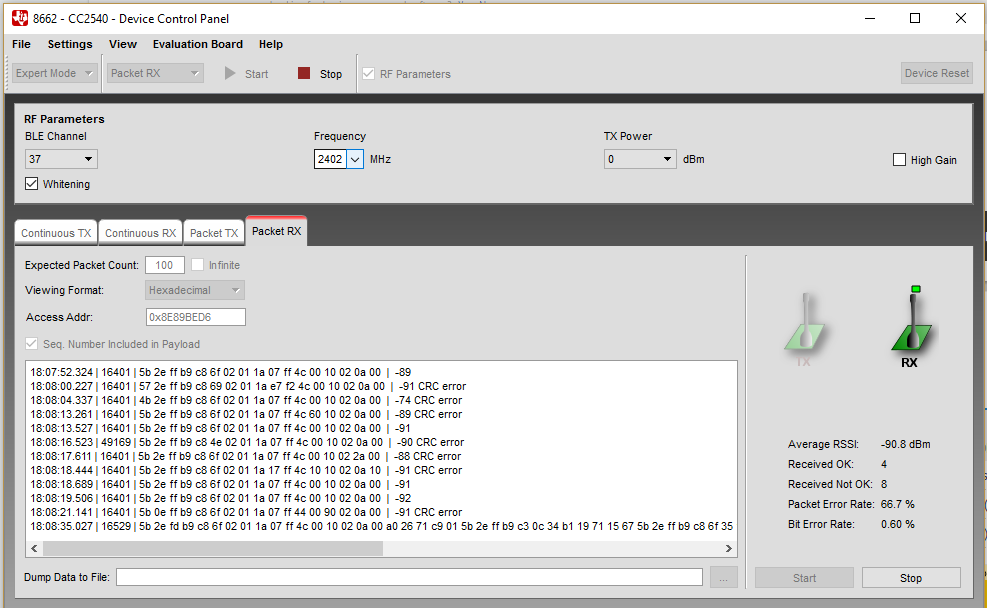

我有一个使用 CC2540 BLE 的设计、
在 RED 指令下、有一项新要求、即对从基站发送的已接收数据包进行验证。
需要查看正确接收的数据包数量。
测试是射频阻塞验证。
已使用外部频谱验证基站输出、因此其工作正常、
器件通过 cc 调试器连接到 USB。
装置通过 SMA 连接器直接连接到 Blaun 的射频输出(anntena 已断开连接)
但是、在 Smart RF Studio 中、输出非常奇怪。
一段时间内没有收到数据包。
2.数据包开始被随机接收,并且即使我断开基站的连接,数据包也会继续运行。
3.一旦我按下停止并再次启动,即使它未连接到基站,数据包仍会被接收...
4. RX 模式只进行仿真还是适合射频测试模式?
5.我看到了使用 Perl 脚本的选项,但我遇到了编译问题
请参阅以下页面、
这是执行数据包验证的正确工具吗?
这是应用程序错误问题吗?
进入该工具测试模式的其他方法是什么?
    这是应用程序的输出,周围没有 BLE 应用...
    显示需要几分钟时间...
    NIR、您好!
    请遵循本应用手册中的指南: www.ti.com/.../swra536
    Fredrik
