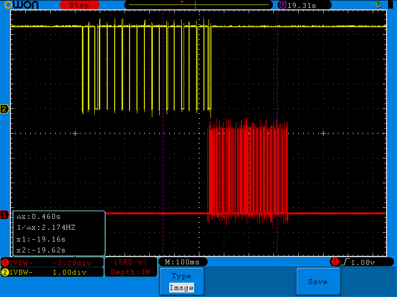

在连接或广播期间、BLE 堆栈会阻止 GPIO 上的实时中断。 如果维持 BLE 时序对用例很重要、则这是堆栈的已知行为。  对于我们的应用、优先级是捕获所有 GPIO 边沿、这意味着允许 BLE 连接在任何点断开。 我可以处理广播、但一旦连接、就会出现以下问题。 我正在运行 TI BLE 1.4.1堆栈。
在附加的图中、黄色表示使用射频观测输出(OBSSEL0)监视的 TX 活动。 红色轨迹线表示 GPIO ISR/处理活动。 具体而言、在 HAL 任务中处理时、调试输出在 ISR 中设置为高电平、而在该任务中设置为低电平。
这是预期的行为(BLE 处于活动状态、直到 GPIO ISR 触发、然后在捕获所有边沿后完全停止)
当阻塞发生时、迹线如下所示...
被阻断的周期在20ms 至100ms 的任何时间内持续、并且大约发生在1%的时间内。

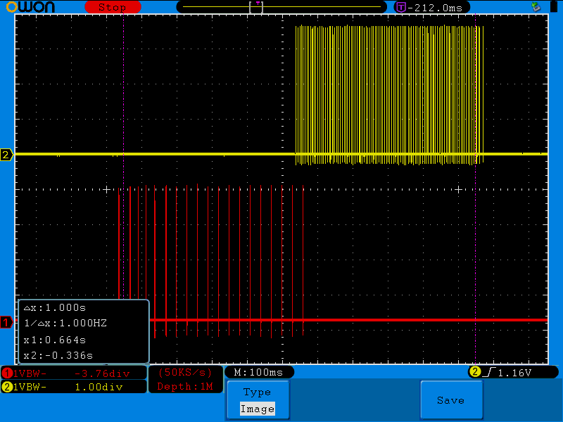

[更新]我想在下面添加其他信息。
如果我在 进入 GPIO ISR 的第一个入口调用 HCI_EXT_DisconnectImmedCmd ()、则 BLE 堆栈似乎会阻止 GPIO ISR 大约20ms。  这会导致 ISR 边沿丢失、我需要跟踪所有事件而不会丢失。  该调用会使 BLE 处于功能状态、但对我们的应用来说不可用。  由于 GPIO 活动是异步的、因此我无法执行任何流控制或这样的暂停。 GPIO 需要优先于 BLE 才能捕获活动。
请参阅下图(黄色表示 BLE TX、红色表示 GPIO 的 ISR) 红色曲线在进入 ISR 时设置为高电平、并在 HAL_Drivers.c 中处理的事件/任务时设置为低电平

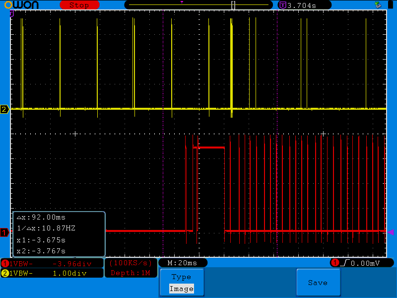

    我已经使用以下代码进行测试、这些代码是在 GPIO ISR 连接期间调用的。 我只在初始 GPIO ISR 进入时调用一次:
    //如果处于连接中,则立即禁用 BLE IRQ
    if (get_ConnectedState ()){
      IEN2 &=~IEN2_RFIE;// RFIE = 0
      S1CON=0;
      RFIRQF1 = 0x00;//清除所有射频内核中断标志
      RFIRQF0 = 0x00;//清除所有射频内核中断标志
      bRFForceShutdown = true;
    在 GPIO 转换超时后、 由于以下事件计时器未复位而导致:
    OSAL_START_timerEx (hal_taskID、GPIO_TIMEOUT_EVT、DEFAULT_GPIO_WINDOW_PERIOD);
    然后、我在 GPIO_TIMEOUT_EVT 的任务处理程序中执行以下操作:
    //如果 BLE 连接在 GPIO 期间关闭,请重新启用它
    if (bRFForceShutdown){
      IEN2 |= IEN2_RFIE;// RFIE = 1.
      HCI_EXT_DisconnectImmedCmd (gapConnHandle);
      bRFForceShutdown = false;
    然后、这将重新启动广告、并最终连接和发送 GPIO 数据
    我设置了一个测试套件、该测试套件会按照递增的时间延迟发送一系列 GPIO 脉冲。 延时时间会导致 BLE 连接期间发生 GPIO 脉冲、我将延迟增加10ms。  这种延迟扫描旨在查看 GPIO 何时禁用 BLE 的所有可能的时序方案。  在每个 GPIO 脉冲序列之后、我重新启动广告、连接并尝试发送数据。  请参见下图。 红色轨迹线表示 TX 射频观测输出、黄色轨迹表示 GPIO ISR。  有趣的是、即使在禁用射频 IRQ 后、BLE 堆栈仍会触发另一个 TX 脉冲...
    我已经多次运行此代码800步、发现 BLE 堆栈仍然正常工作、我捕获所有 GPIO 转换。
    您能否确认我的方法在 BLE 堆栈实现中是否可行?
    马蒂
    遗憾的是、上述方法可能会导致堆栈出现意外行为。 此应用完全不用于接触射频内核寄存器。 链路层可能唯一能够从 HCI 复位恢复的方法是禁用中断。
