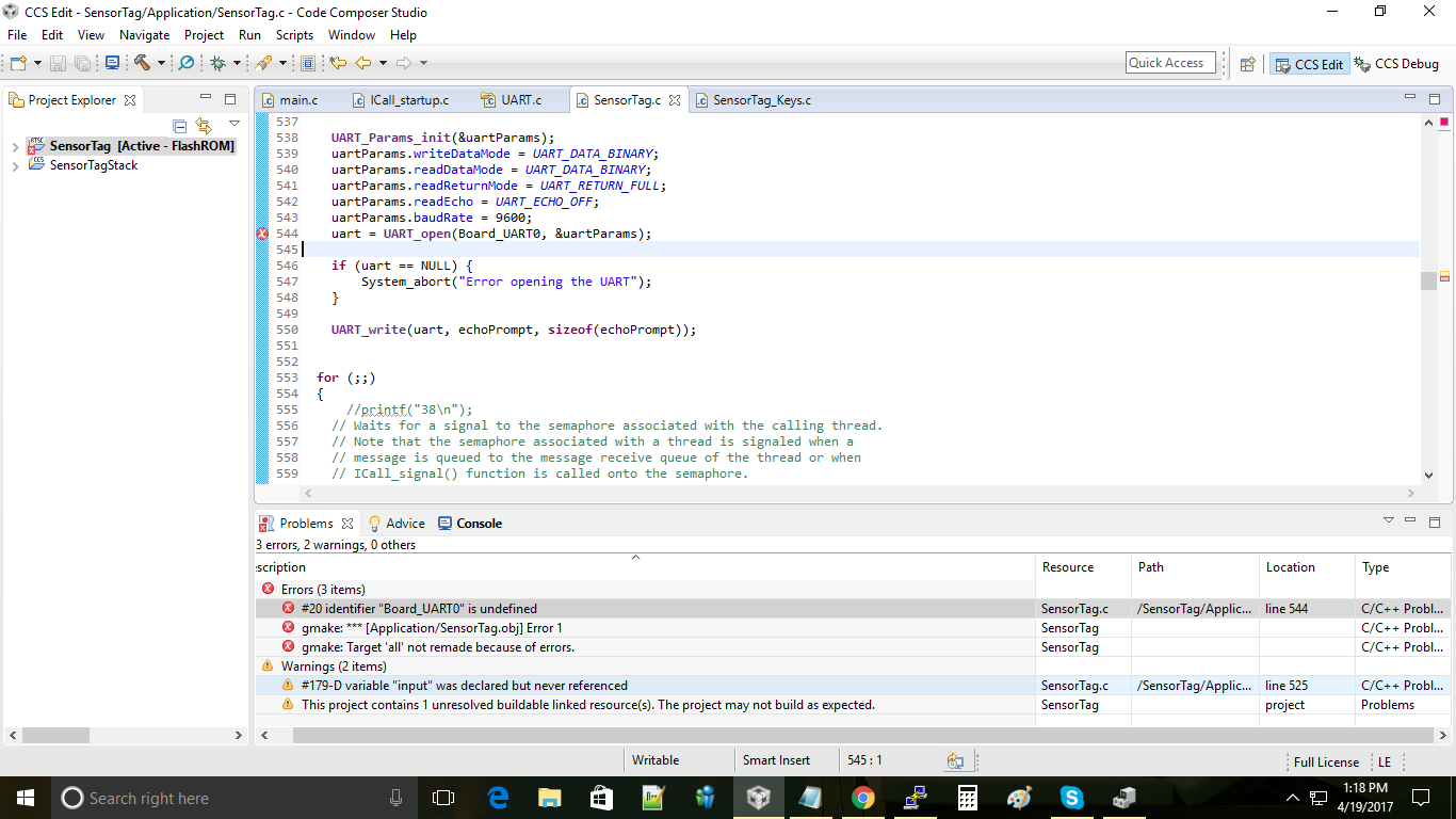

    我在这一行中遇到错误、UART = UART_OPEN (Board_UART0、uartParams);
    它显示#20标识符"Board_UART0"未定义。 请帮助我解决此问题。
    您是否使用 BLE Stack 2.2.1和 CCS?
    是的
    您能否针对此问题对 CCS 进行屏幕截图?
    尝试将 Board_UART0替换为 Board_UART。

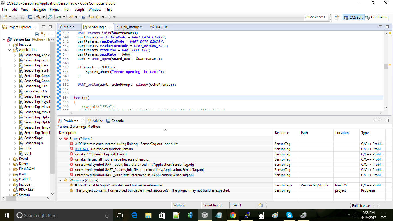

    正如您所说的、我更换了、但显示了另一个错误。 我在这里短接屏幕。 请向我提供您的宝贵信息。
    除了替换我的源文件之外、您是否修改了 SensorTag 项目中的任何内容? 我建议您重新安装新的 BLE 堆栈以再次进行测试。
    如果我使用 BLE-StackTm版本:2.1.0 ,是否需要进行任何更改?
    我认为您不必更改任何内容。 但为什么不使用 BLE Stack 版本2.2.1。
