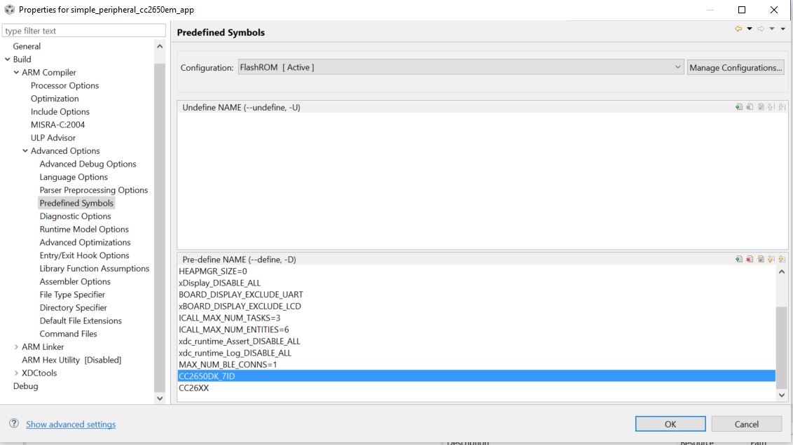

Q1)在 include 部分中、前3行具有白色背景、其余行具有蓝色。 这是什么意思?
2)、如果我右键单击并打开 <../../boards/CC2650DK_7ID/Board.h 的声明、则会打开给定的文件、但无法打开我必须用于项目的<./../boards/CC2650DK_5XD/Board.h。 另请注意、我必须使用的文件位于地址<C:ti/simplelink/blesdk/src/boards/CC2650DK_5XD> 中
因此、我很自然地对前3个 include 行进行了注释、将<./../boards/CC2650DK_5XD/Board.h的"elif"更改为"if"并尝试进行编译、但我遇到了错误、这基本上是最后一行"必须定义'CC2650DK_7ID'、'CC2650DK_5XD或'CC2650DK_4XS'。 请将 include 路径设置为指向相应设备。"
Q3如何在 #include <./../boards/CC2650DK_5XD/Board.h 中写入地址 ,以便正确编译?
    您需要修改项目属性中的预定义。
