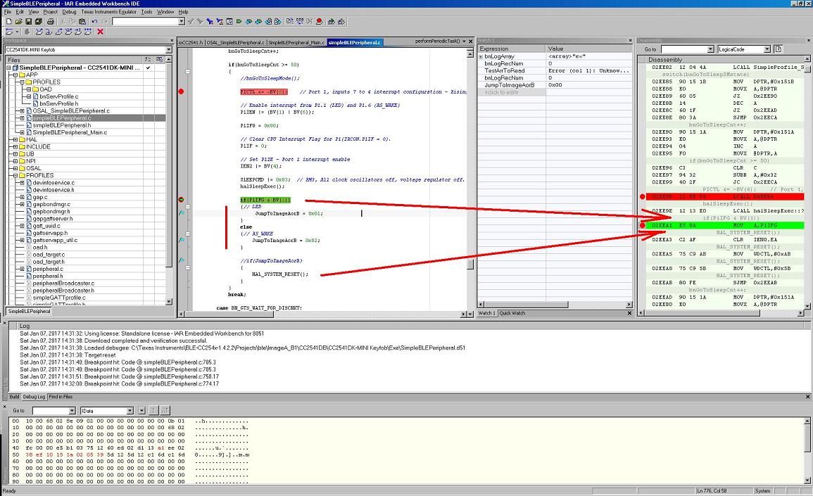

我正在使用 simpleBLEPeripheral OAD ImageA 项目。 我需要传输到 BIM 变量 JumpToImageAorB。 因此、我将其设置为某个值、但编译器 IAR9.20会忽略该值:
变量定义为__no_init __data uint8 JumpToImageAorB @ 0x09;
来自 ImageB 项目的相同初始化工作正常。 出什么问题了?
Alex。
    如果我删除了调用 HAL_SYSTEM_RESET(),则代码运行正常。
    Alex、您好!
    如果将 JumpToImageAorB 变量声明为易失性、会发生什么情况?
