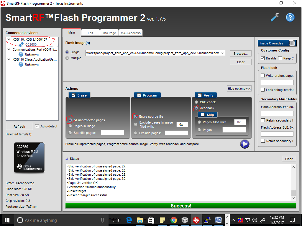

     我已经厌倦了通过智能射频闪存编程器2刷写项目0、我可以成功刷写它、请在上图中找到闪存配置和闪存过程的状态。 我认为您是指将所有未受保护的页面擦除为整体擦除。 如果我错了、请纠正我的问题、如果我需要 执行其他操作来进行批量擦除、请提供指导。  我可以找到任何有关 Smart RF 闪存编程器2的用户手册或视频。
    我仍然无法看到任何串行消息、而且我的 SimpleLink Android 应用也无法检测任何蓝牙器件。
    我的 Launch Pad 上的芯片名称是 CC2650F128。

    根据屏幕截图、您只需将 ProjectZero 应用程序下载到您的 LANUCHXL-CC2650中。 您应该将 ProjectZero 应用程序和堆栈下载到 CC2650 LaunchPad。
    我已经刷写了堆栈和项目零应用文件的.hex 文件、现在它开始工作。 感谢您的支持。
