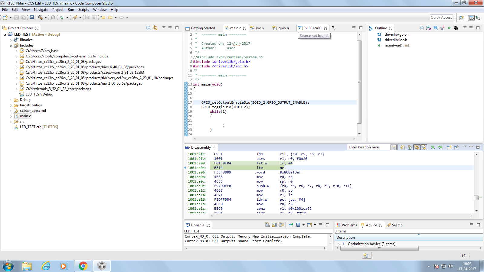

我遇到以下调试错误 。
"0x1001ca00"无源可用。
我使用"CJTAG"进行调试。
我有 cc2640 BLE。
请为我提供解决此错误的最佳选择。
    您能否指定要调试的 BLE 示例?
    您好、Yikai、
    感谢您的回复。
    我使用屏幕截图编辑我的帖子。
    请找到它、并为我提供如何解决它的最佳选择?
    您自己创建此示例吗? 它似乎不基于 TI RTOS?
    是的
    它不基于 RTOS
    如果我正确地记得、这些 GPIO_xxx 函数是内联函数、通过访问寄存器地址来实现。 我想您看不到 CCS 上的源代码映射。
    那么,我如何解决这个问题呢??
    我使用 simple_broadcaster _cc2650示例。
    此示例具有应用程序和堆栈。
    那么、我如何在 cc2640中调试或加载 app.out 和 satck .out 文件
    只需按下 CSS 上的"Debug"按钮、它就会将.out 文件下载到 CC2640中。
    应用程序和堆栈都使用 CSS 上的"只需按下"Debug"按钮进行下载、并将.out 文件下载到 CC2640中。"
    这种方法。
    是的。
