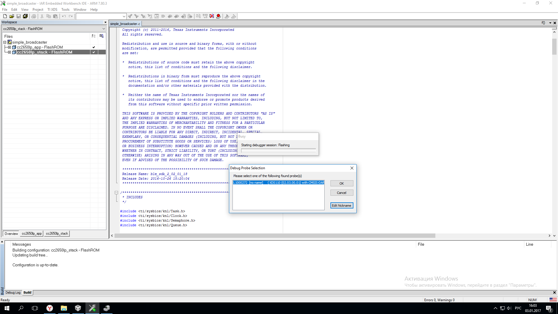

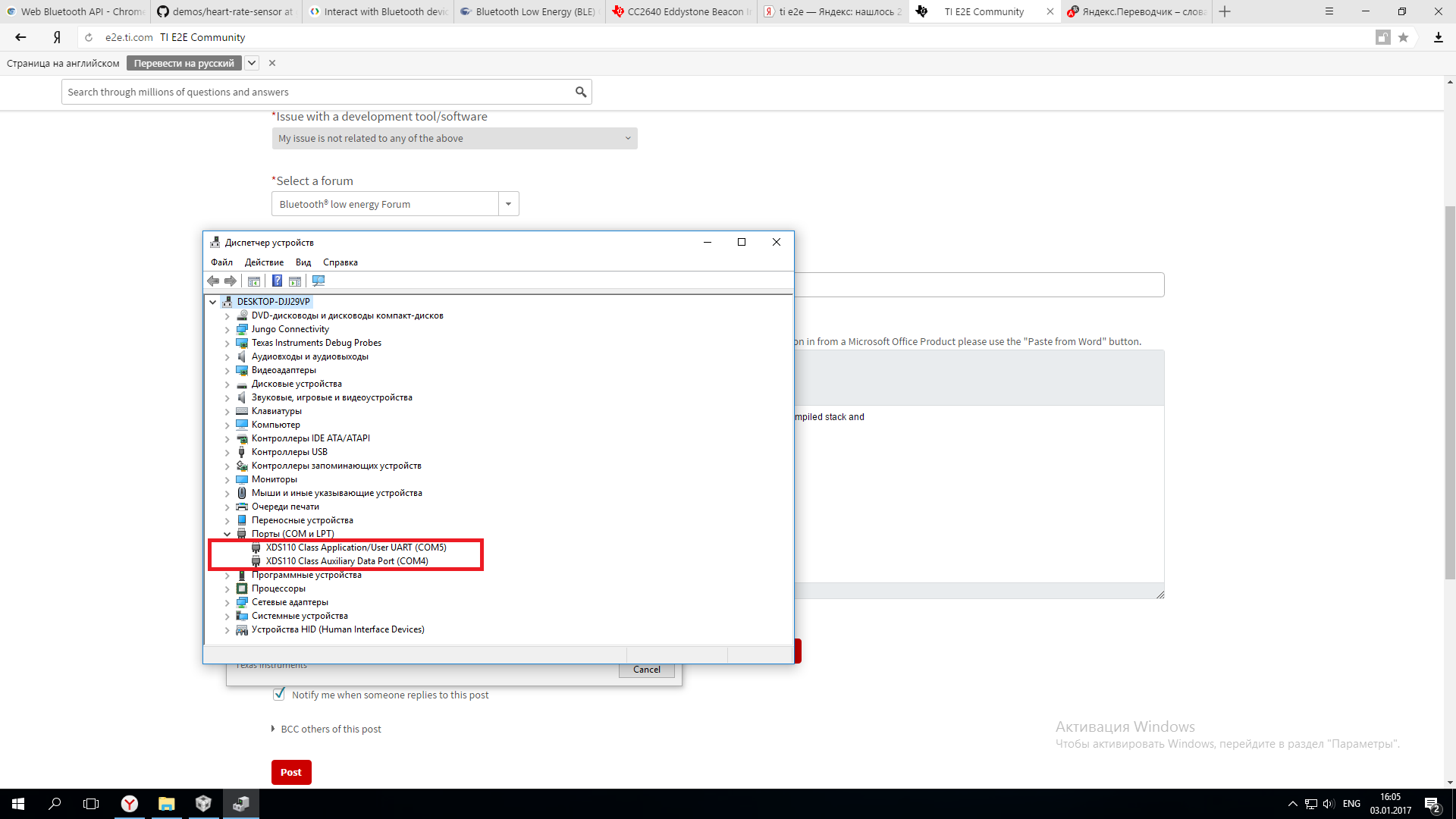

你好,社区!!! 新年快乐!!!)  我购买了 CC2650 Launchpad。 希望在 BLE Stack 2.2.1中运行示例 SimpleBroadcaster。 我进入了 IAR。  第一个编译的堆栈以及下载和调试。  然后我编译该应用程序。  尝试下载时、出现一条消息"Fatal error:no debug probe found connected TJ the USB port"(致命错误:未找到调试探针已连接 USB 端口)。  可能会出现什么问题?请告诉我 示例 SimplePeripheral 工作正常加载和调试。  COM 端口具有全部功能。请将图片与步骤放在一起。

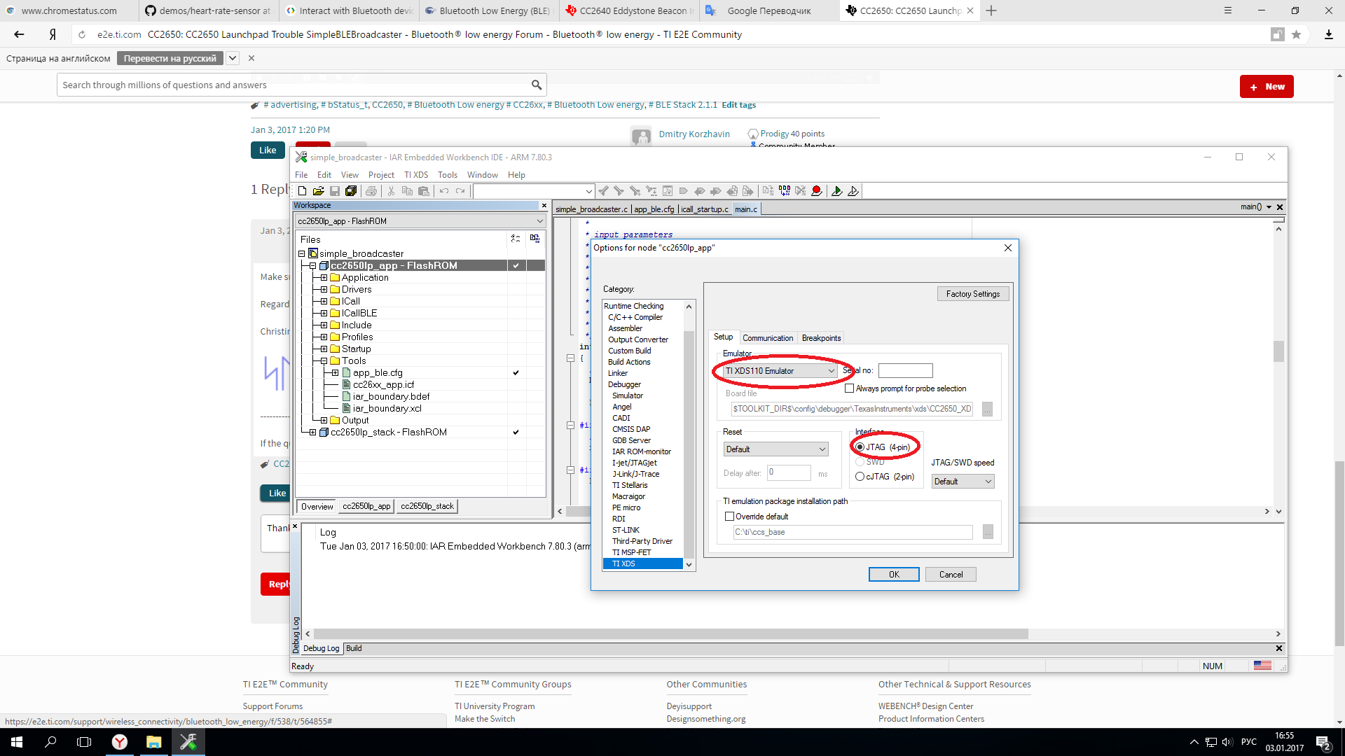

    确保没有其他 IAR 正在使用调试器。 关闭所有未使用的项目和闪存编程器2、然后重试。

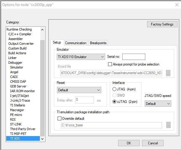

    要检查的另一点是、确保调试器设置为 TI XDS 110。
    非常感谢。 抱歉)要解决此问题、应用程序项目的选项需要一些时间。 在 TI XDS 选项卡中、我们需要将 TI XDS 110仿真器和 JTAG (4引脚)置于项目 SimpleBLEPeripheral 的工作方式。 还有一些原因、项目中的其他值)。  我想我做了正确的示例工作。
