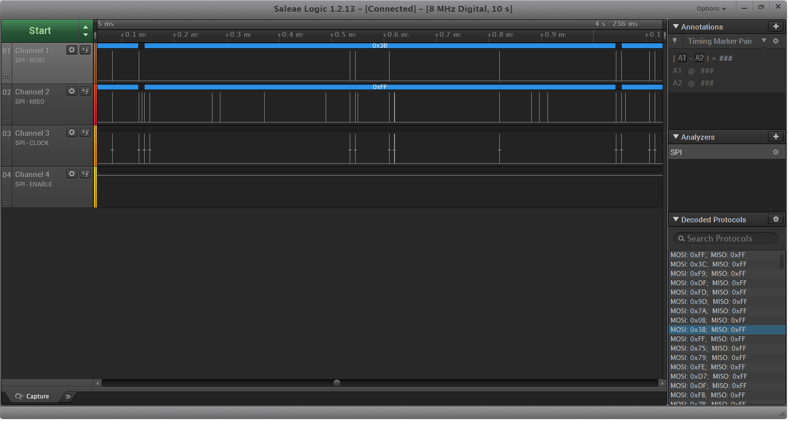

我的代码已准备就绪、其语法正确。 我已经创建了 SDSPI 对象、根据我当前对此主题的了解、一切似乎都是合乎逻辑的。 但是、我面临 SPI 的一个非常重要的问题、它没有响应!!! 为了更加精确、时钟没有任何信号。
SSI/SPI 的定义:
- CPOL=CPHA = 0
- SSI0_BASE
- SSI_FRF_MOTO_MODE_0
- SSI_MODE_MASTER
-SPI 比特率-->我尝试1MHz 到4MHz
- SD 卡速率--> 400kHz
奇怪的是、相同的编程线路有时随机提供一些信号、而大多数情况下 SPI 信号是死的。
