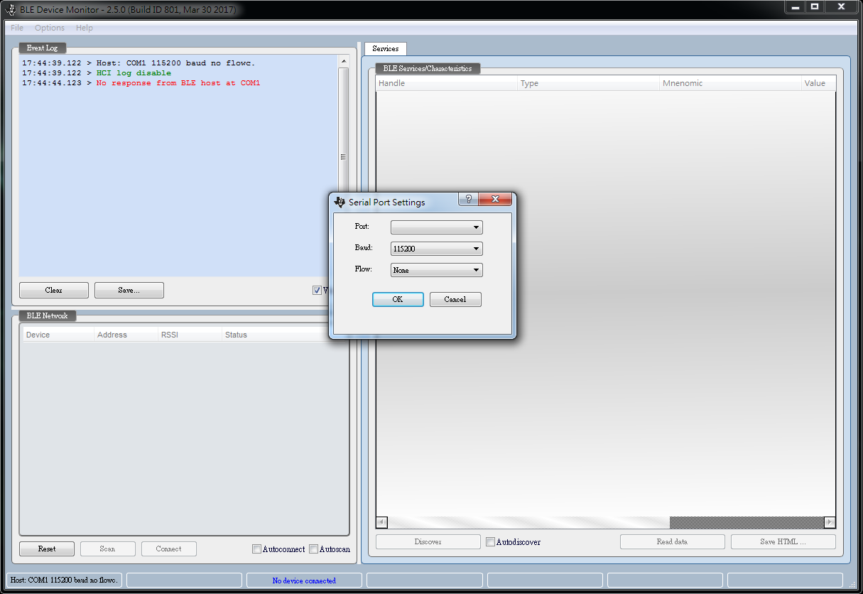

我使用 BLE Device Monitor 来实践 低功耗蓝牙基础知识技术讲座 https://goo.gl/bK2lJM
程序不扫描 COM1上的主机,因此我将正确的 COM 端口设置为 COM4 (Option -> serial port)。
但端口项目无法选择其他选项、然后当我按下 OK (确定)时、程序会弹出。
有人知道如何解决这个问题? 非常感谢!~
    您好、Jay、
    请确保将运行 Host Test (software-dl.ti.com/.../information.html)的器件的 COM 端口 提供给 Device Monitor。
    感谢您的建议! 我运行了 Host Test、但问题仍然存在。
    因为我无法更改 BLE Device Monitor 中的串行端口设置。
    xds100v3位于我的计算机中的 COM4、但默认情况下、它位于 BLE Device Monitor 的 COM1、无法更改该选项。
    您好、Jay、
    您如何使用 Host test 对设备进行编程?
    我使用 CC2650DK 在 BLE 安装示例文件夹中运行 CCS 主机测试项目:
    $BLE_INSTALL$\examples\cc2650em\host_test”
