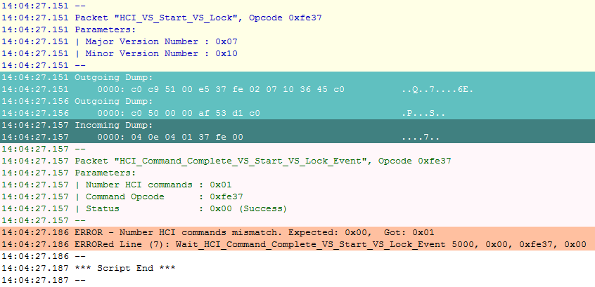

我们正在尝试使用 HCITester 程序更新 CC2564MODA 的服务包。 我们要下载的服务包版本是 cc256xb_bt_sp_v1.6显式为"initscripts-TIInit_6.7.16_bt_spec_4.1.bs"文件。
该器件使用3线 UART 接口进行连接。
执行脚本时、脚本总是失败、并出现"数字 HCI 命令不匹配"(请参阅下面的附加图像)。 我 在 wiki 页面(http://processors.wiki.ti.com/index.php/CC256x_VS_HCI_Commands#Command_Packet)上找不到特定于供应商的命令(HCI_VS_Start_VS_Lock)
我们还尝试了 CC256X 蓝牙硬件评估工具来下载服务包、但第一条命令总是超时(我想使用此工具时需要硬件流控制?)。

    请确保在使用 HCI 测试仪工具时使用正确的.xml 文件来解析脚本。
    当您打开 HCITester 工具时、您将在左下角有一个命令库窗口。
    这里有三个图标:当您将鼠标指向中间位置时、您应该会看到一个提示:更改 HCI 库。
    单击它、确保使用正确的.xml 文件。

    我正在使用服务包中提供的名为"TIInit_6.7.16.xml"的 xml 文件。 这是正确的吗?
    Wiki 页面上还有另一个文件、但该文件缺少 许多命令。

    是的、所附的.xml 文件应该运行良好。
    当您说它连接了3条 UART 线时-您是否没有连接 RTS 和 CTS?
    实际上、我们已连接 Rx Tx GND 和3V3信号、并且 HCITester 软件配置为使用3线 UART、这似乎也起作用、因为同步、同步响应初始化成功运行、我能够手动发送 HCI 命令并获取合理的事件作为回报。

    如果我们修改脚本以便事件接受任意数量的 HCI 命令、则脚本会成功运行。 版本号在脚本运行后也会更改、但我不确定补丁是否正确应用、我假设事件中的" HCI 命令数"字段设置为0、而不是任何、原因是如此。

    从 HCI 测试仪的角度来看、似乎一切都正常工作。
    但是、如果您没有连接 CTS 和 RTS、则可能会出现问题、因为您没有流量控制机制。
    因此、通信可能会出现您不知道的问题。
    我建议连接 CTS 和 RTS、然后重试。
