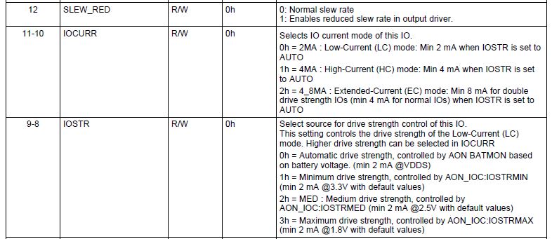

    我觉得答案在这个图表中的某处:
    "电流模式"和"驱动强度"之间有何区别?  数据表、TRM 和 Google 都没有回答这个问题?
    将 SDA/SCL 线路切换至扩展电流模式引脚是否有帮助(不是很容易操作、但如果我必须这么做、我会首先建议这种帮助有什么机会)?
    如何确保 I2C 库将压摆率设置为"正常"?
    为什么我要在一个图书馆里欺骗我才能做到这一点?
