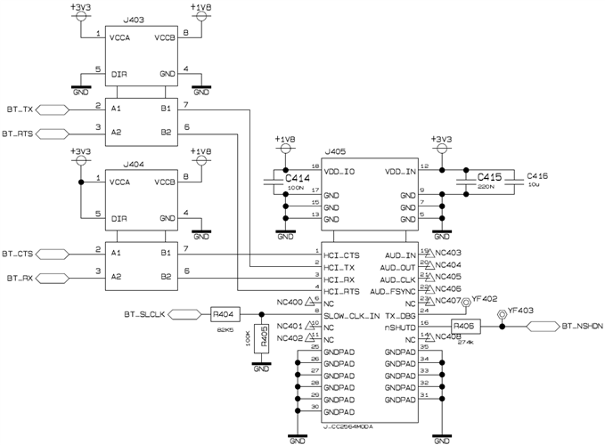

我使用 的是通过 UART 连接到 STM32L476RGT 的 CC2564MODAEM。 我的问题是 、CC2564 不是每次插入电源时都启动。
像本文(http://processors.wiki.ti.com/index.php/CC256x_Testing_Guide)中所示的加电后、CC2564不会每次启动。
如果 HCI_RTS   未从 CC2564拉低、 TX_DGB 上绝对没有输出、则行为与图片"图:正确的上电序列"完全相同。
如果一切正常、我会从 TX_DGB 引脚获取输出、并可以通过蓝牙进行连接。
在软件方面、我将使用此示例"http://processors.wiki.ti.com/index.php/CC256x_TI_Bluetooth_Stack_SPPDemo_App"
我的连接:
Thaks 寻求您的帮助。
    您好、Michael、
    我对这一问题的迟交答复表示歉意。 从原理图中可以看到、您是否正在 HCI 总线上通过电平转换器? 什么是电平转换器的 PN。 我们建议在此处使用的器件是 SN74AVC4T245。 由于您通过 HCI 进行通信、如果未使用正确的电平转换器、并且您看到间歇性启动、则可能会出现问题。

    您好、Riz、
    感谢您的回答。
    器件型号为 TI SN74LVC2T45。
    我不确定问题是否是电平转换器、因为我检查了电源和功率级别。

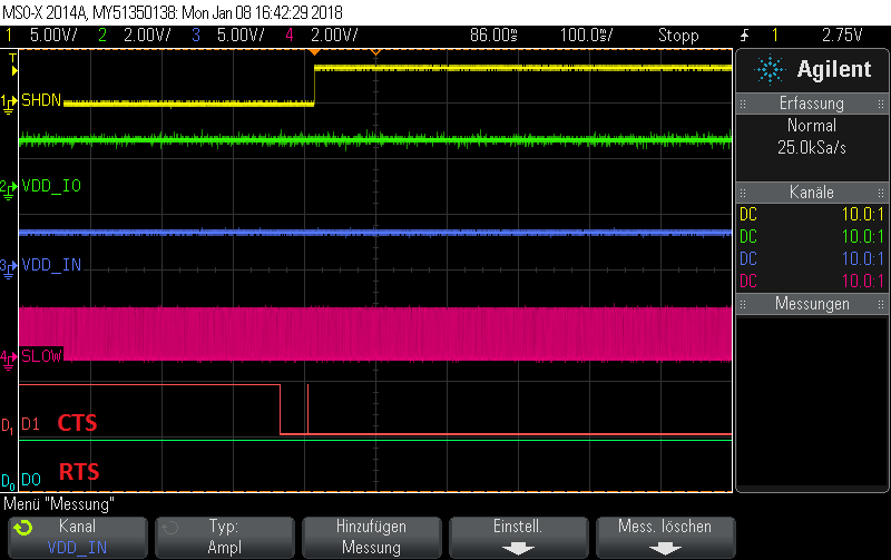

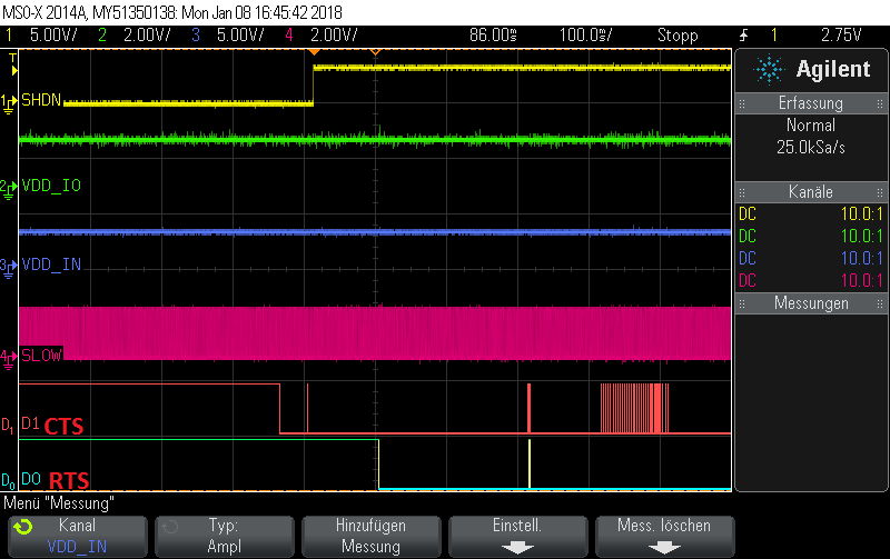

    在启动阶段、蓝牙控制器应该启动并在调试引脚上为我们提供一些信息吗? 如果没有这种情况、主控制器会通过 UART 向蓝牙控制器发送任何内容?
    类似这样的东西(在本例中它起作用):
    示波器的图片(有时在电平转换器前后测量):
                它的工作原理                                                                 不工作
    Michael
    Michael、
    由于未正常工作情况的示波器捕获显示 RTS 线路未置为低电平、因此这表示器件未正确加电。 请确保满足器件数据表"电源定序"部分中提到的所有要求。
    如数据表中所示、nSHUTD 引脚也有上升时间要求(最大值20us)。 我看到 nSHUTD 信号的路径中有一个电阻器。 这可能会导致此可靠性问题。 请确保所有其他引脚也符合"参考设计原理图"部分中介绍的数据表建议。

    感谢您的回答、
    我发现了这个问题、这是来自 μ µC 的"慢时钟"。
    时钟看起来不错、但信号有时存在间隙。 (通过增加 µC T Ü V S 的功能来解决此问题)
    谢谢大家。
