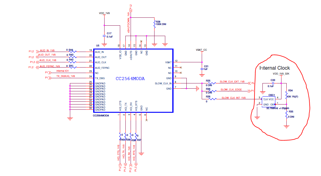

[参考译文] CC2564MODA:CC2564MODA 原理图中是否存在 OSC1的任何替代器件

此振荡器在 DigiKey/Mouser 上不可用。 是否有其他替代方案? 零件号是
SII7 OSC863100-SCO-B660 SO3225-000032-FXA-FBE-AA

    您可以尝试 Abraacon Corporation 的 ASH7K-32.768kHz-T。 此外、还可能提供其他替代方案、请查看数据表、因为本文档中包含了慢时钟要求。
