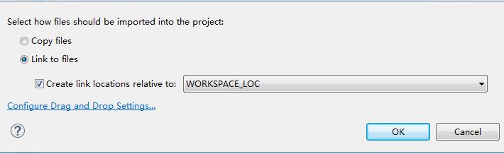

    谢谢、我想我已经尝试了解决方案#1、问题是 CCS 不仅可以链接我的项目树中的驱动程序头文件、似乎 CCS 也链接了 RTOS 驱动程序文件夹中的驱动程序头文件、这导致了错误。 那么、"将链接器和编译器的包含搜索路径放置在高于路径中任何其他路径的位置"、您提到了解决此问题的方法吗? 请您详细解释一下这句话、因为我以前从未做过这样的事情。
    再次感谢你的帮助。
    将驱动程序头文件和 C 文件拖动到工作区时、我建议选择"copy to workspace"选项。 然后、您可以将工作区路径添加到包含列表的顶部。 然后将引用正确的标头。
    您实际上是指"文件链接到工作区位置"吗? 因为我只能找到"指向工作区位置选项的链接"
    我配置了包含选项、如下所示:
    您好 Jason、
    我实际上是说使用复制文件选项。 然后设置链接顺序、使工作区中的文件比工作区外的文件具有更高的优先级。
    这是由 HID 高级远程项目完成的、该项目将缓冲区数量覆盖为4、您可以参考该项目以了解更多信息。
    谢谢、很抱歉、我不熟悉 CCS、但我发现 HID 远程 BLE 项目中的 PDMCC26XX 源文件和头文件都是链接文件
    因此 、根据您的建议、我链接了相对于工作区位置的驱动程序文件、将构建变量(workspace_LOC)设置 Include Options 中的最高顺序(我是否还应该输入 ARM 链接器搜索路径?)、现在整个项目看起来运行正常。
