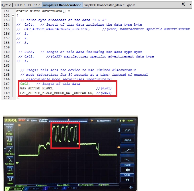

我想问一个有关 simpleBLEBroadcaster 广告数据的问题。
如下图所示、对于 advertData[]、我只有3个广播数据、因此在图中(以红色方框显示)、数据区域应该只有3个状态? 但有6个。
我尝试更改为 advertData[]也有6个广播数据,但平方面积仍然为6。
有人能帮助解释一下吗? 这些焊锡凸点数量不一定代表广播数据的数量?
谢谢、此致、
    advertData 的字节与范围内的计数无关。 它可能与示波器屏幕截图中的脉冲宽度有关。
    尊敬的 YiKai Chen:
    注意到。 我将查看宽度的大小。 谢谢你。
