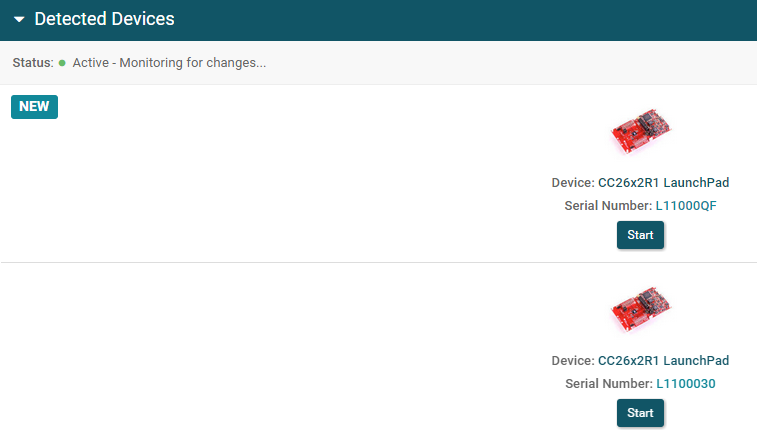

    尊敬的 Ed:
    从 Uniflash 4.2.x 开始、应该会显示检测到的器件屏幕、您可以根据器件的 XDS 序列号选择器件
    两个电路板的 JTAG 设置是否有任何其他差异(即 PC 端设置)、您是否已将 Vtref 连接到芯片的 VCC?
    您好 Sean、
    我对这两个板使用完全相同的设置。 与您通常看到的情况不同的一点是、我们在 XDS100v3/XDS110和目标板之间有一个适配器板。 调试器线路全部通过、但我们通过 USB 而不是调试器为目标供电。 这是因为我们的目标上有一个 CC3120芯片、我们在早期发现调试器无法为目标板提供足够的电流。 但同样、这适用于 XDS100v3、而 XDS110适用于闪存编程器2、但不适用于 CCS 或 Uniflash。 因此、闪存编程器2的目标设置中必须有一些不同的东西才能使所有内容正常工作。
    好的、抱歉-它现在起作用了。 我在.ccxml"编辑器"的高级设置区域中没有看到目标配置选项、当您双击项目的目标配置文件时、该选项会显示出来。 当我单击它、然后在"Target Configuration"页面中突出显示"Texas Instruments XDS110 USB Debug Probe_0"行时、有一个"Power Selection"条目、您可以在其中选择"Target supplied Power"或"Probe supplied Power"。 当我选择"Target supplied Power"时、一切都开始工作。 很抱歉造成混淆。

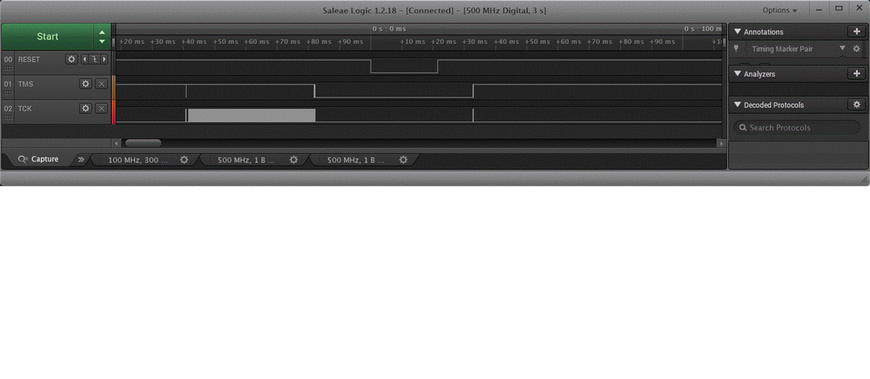

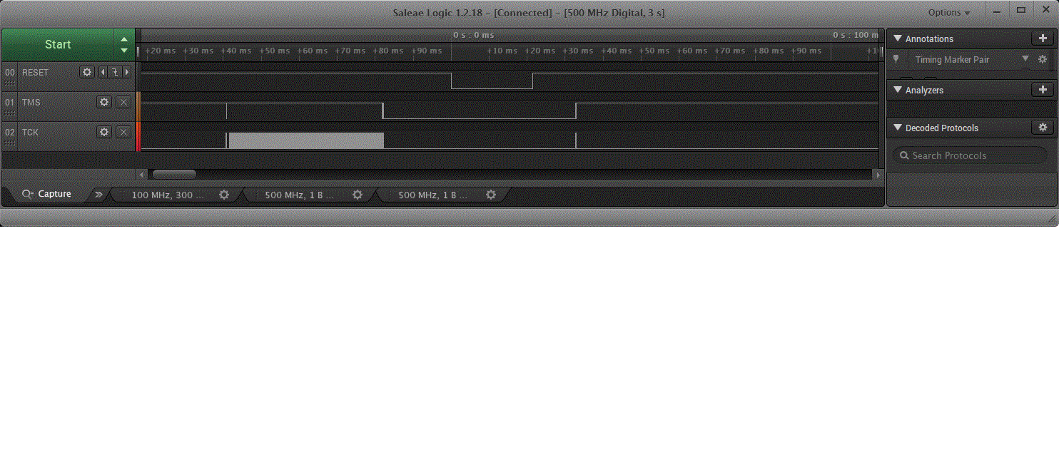

    您能否共享显示 TCK 和 TMS 引脚的逻辑分析仪屏幕截图?
    TIABO
    当然、在这里。 复位后、似乎确认 TCK 上有活动、我认为这会导致 HIB 问题。 我进行了双重检查、并将 emupack 7.0.188.0文件复制到 Flash Programmer 2 config\XDS 文件夹中、这就是我认为修复 HIB 问题所需的全部操作。 我是否错过了什么?
