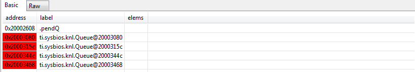

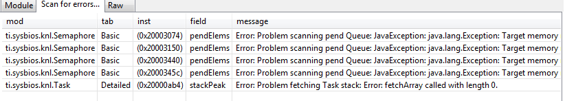

在启动应用程序之前,我在 ROV/BIOS/扫描错误选项卡上看到以下错误:
完整的错误消息是: Error: Problem scanning pend Queue: JavaException: java.lang.exception: target memory read failed at address: 0x0, length: 8根据应用程序的段映射,此读取位于无效地址。 应用程序可能未初始化或已损坏。
在堆栈选项卡上,我得到了:
在队列选项卡上,我得到了:

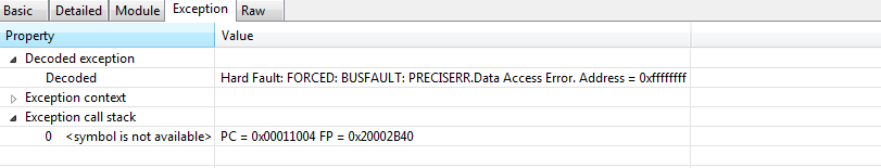

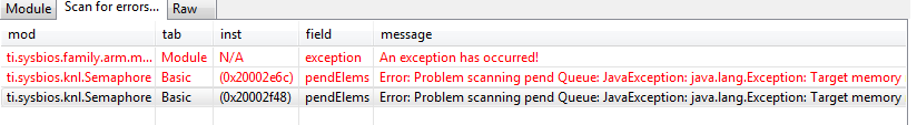

然后,我启动并停止应用程序,并得到以下错误:
并在 HWI 选项卡上显示以下内容
和

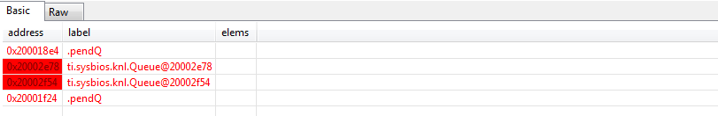

队列选项卡上的以下内容:

    通过更新向导在 CCS v7.4 (内部版本15)中应用所有 CCS 更新后、我能够在 ROV 中看到没有错误(请参阅下面的内容)。
    我可以通过将 peripheral.c 中的 GapRole 任务大小增加100字节到540字节来解决16.9.6.LTS HWI 问题:
    #ifndef GAPROLE_TASK_STACK_SIZE
    #define GAPROLE_TASK_STACK_SIZE      540
    #endif
    请注意、我们没有使用此编译器版本测试整个系统、因此在所有情况下、结果可能并不一致。
    下面是 BIOS ROV 在 main 中创建所有任务后没有报告错误的屏幕截图:
