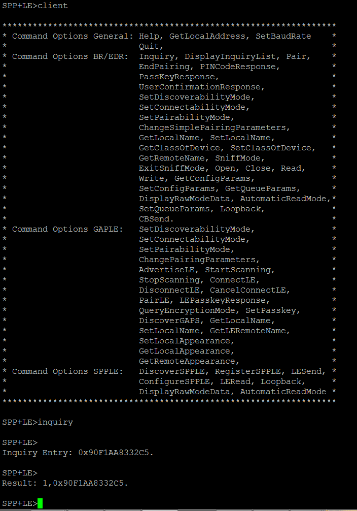

大家好、我正在向 cc256x 发送查询命令、但查询结果仅包含我实际上希望使用蓝牙2.1模块进行配对的双器件
我应该怎么做?

    实际上,我使用了 stm32f407套件和 cc256x 评估模块。 我使用的堆栈是双模蓝牙堆栈。 我在 Kiel 编译器中使用 sp 演示。 串行控制台正在运行、我使用控制台成功发送命令、但当我使用 enquery 命令时、查询不会返回太多结果、它会返回3到4个结果、所有结果都是蓝牙低耗能器件、而我打开了蓝牙2.1器件 评估模块旁边保留了可发现功能、但仍无法扫描蓝牙2.1器件!!

    我首先键入了客户端命令、然后发送了查询命令、该命令仅返回一个结果、尽管我周围有很多蓝牙2.1设备
    我附上屏幕截图
    我猜我犯了一个小错误
    mocule 是 cc256xc 而不是 b,isue 是相同的
